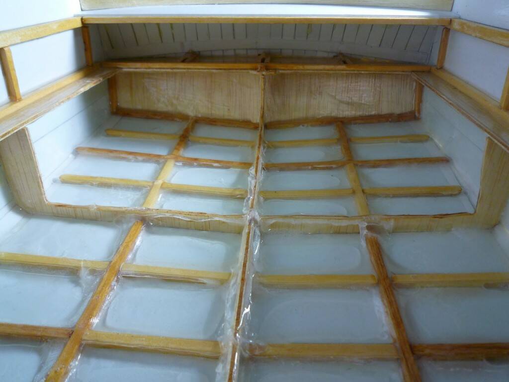

船身目前剩最後一次打磨,昨天船內部有鋪薄的玻纖加強,等打磨完會先簡單噴個底漆,裝12V775雙噴筒動力
計畫會先簡單在船塢配重試車,也看看防水與船身強度部分有沒有需要補強,再看推不推的動,上部建築暫時先不動工
可以就會先外出跑跑看,若差太多就得考慮再加輔助動力
有進度我會拍照放上來,請各位前輩幫忙給予建議,感謝先囉~~~
船首終於稍微有點美感了~
很薄的玻纖,0.05mm,上完樹脂是透明的

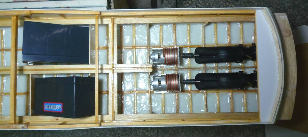

775的電機和大噴筒看起來好迷你,船身寬度可以裝到四組動力
(今天找到熱心的鋁門窗老闆,弄了四塊775用L型鋁板馬達座,連材料切好100,加上鑽孔50,超讚的!!
還有水冷圈是我自己買細銅管繞的,露天有,外徑 3.15mm 內徑 2.17mm ,30公分15元,也很實用喔~)

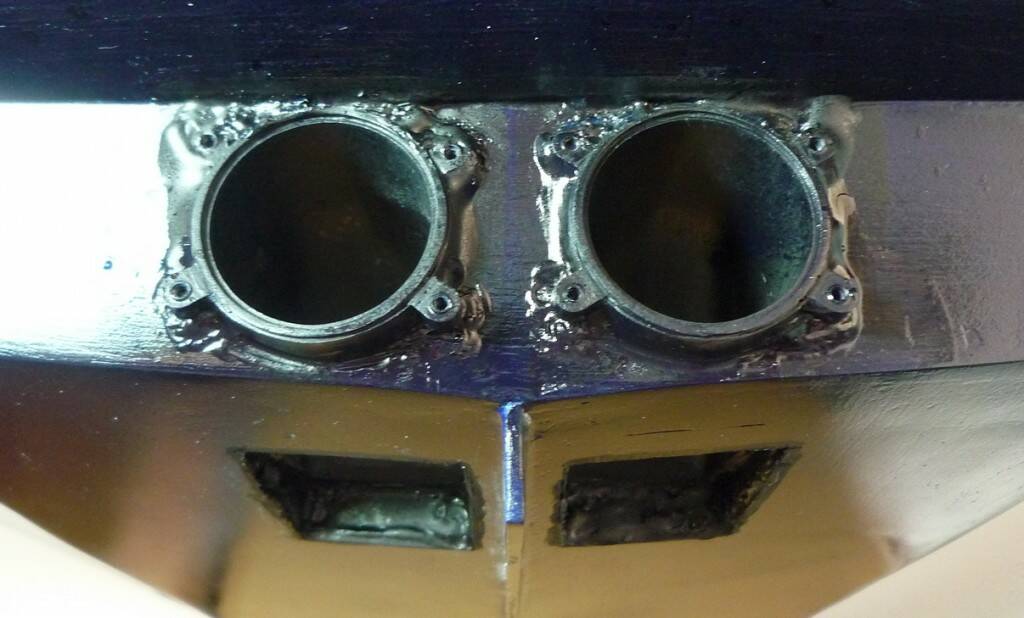

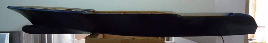

 樓主| 發表於 2013年11月16日 03:48 PM | 顯示全部樓層

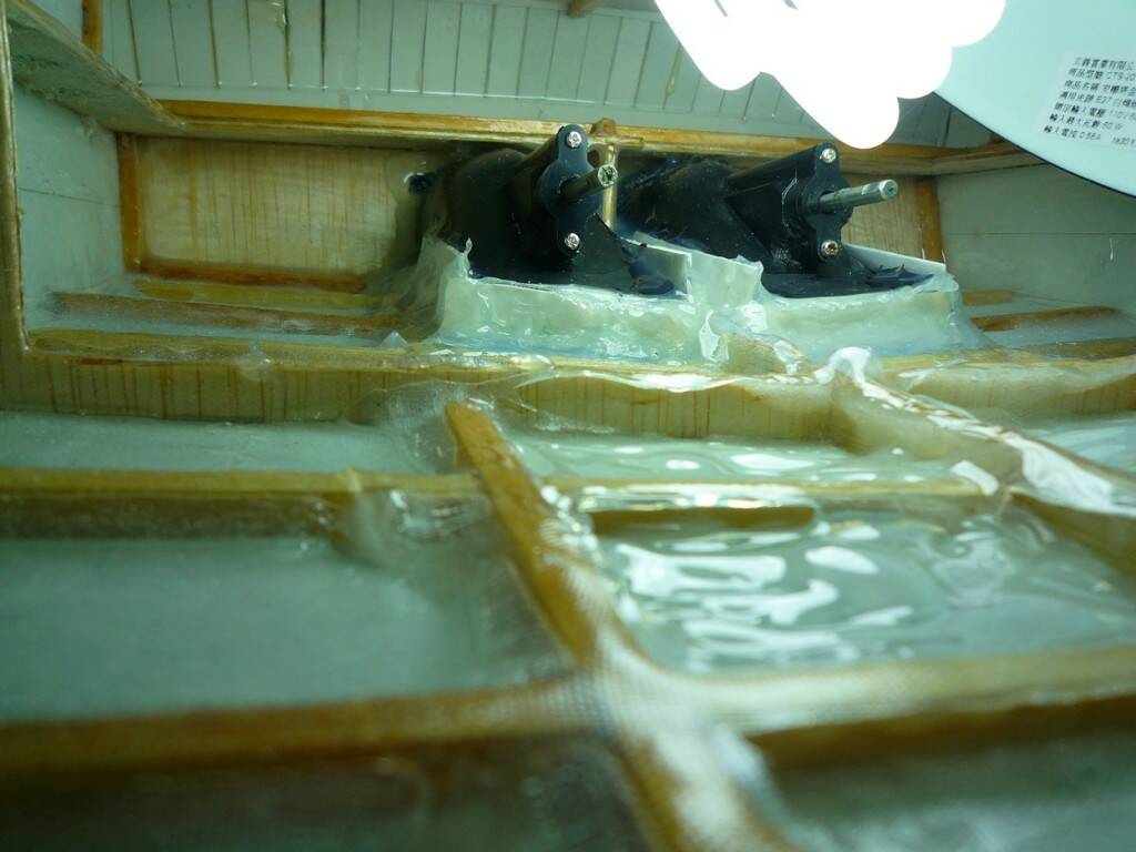

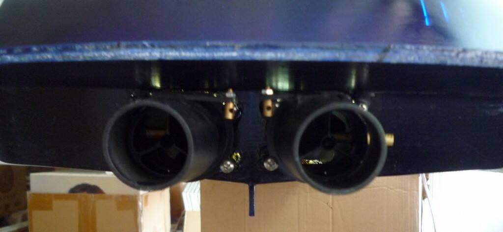

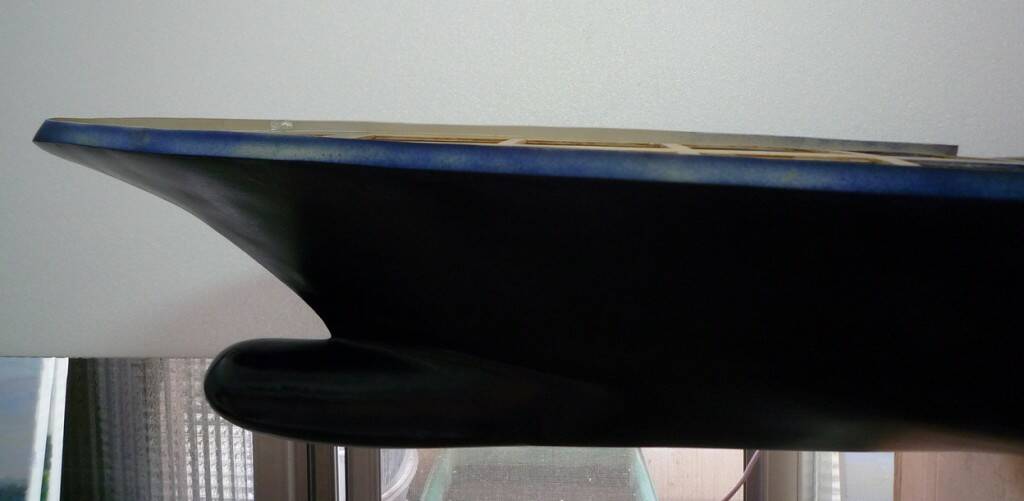

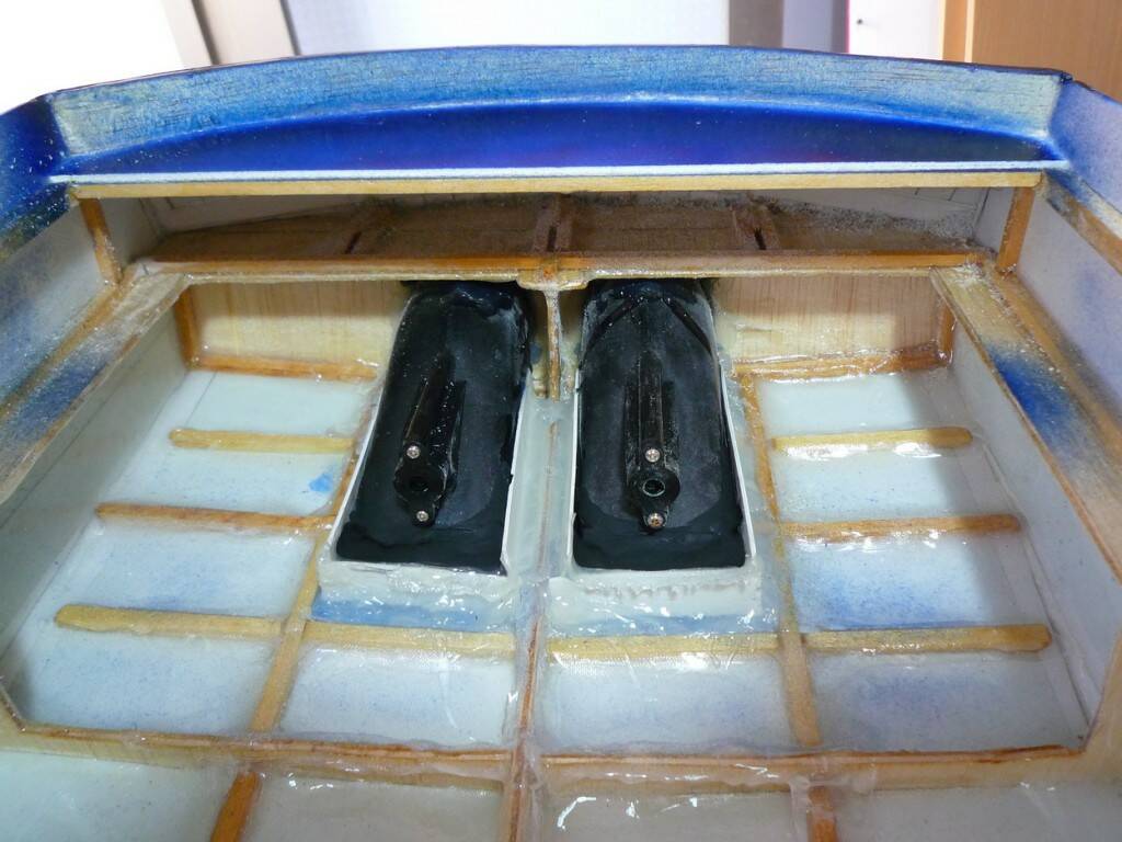

噴完漆安裝噴筒,噴筒出水口直徑和船尾板高度剛好一致,但噴筒入水口與船底角度有落差
防水不好處理,必須分好幾次塗灌許多環氧樹脂密封(用燈照提高點溫度看能不能乾快些)
光船身鑽洞裝噴筒就又搞了一天,伺服和電機改天再安裝了~~~

發表於 2013年11月16日 08:00 PM | 顯示全部樓層
chungli3617 發表於 2013年11月16日 03:48 PM
防水不好處理,必須 ...
我有問題!
如需倒俥時,該怎辦?
船殼做的好漂亮!!
 樓主| 發表於 2013年11月16日 08:23 PM | 顯示全部樓層
花右京太郎 發表於 2013年11月16日 08:00 PM
我有問題!
如需倒俥時,該怎辦?
前輩~
倒車的問題,目前我只有想到在船底入水口,加上一個長方形或半圓型桶狀空殼
開口朝向前方,這樣船前進時剛好把水導引進噴筒,向後噴出
後退時水就反方向往前導,當然就只有停止與向後倒車的作用,沒辦法有後退轉向
我是有想在船首加上抽水汞用噴水轉向,可以小幅度的原地旋轉或側移
只是還沒裝還沒試也不知道夠不夠力,畢竟船標準吃水近20公斤.....
如果有更好的方法,希望大家討論或給予我建議囉~~~
