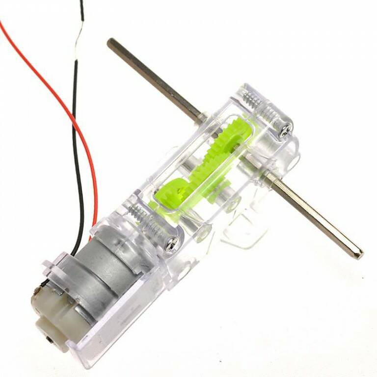

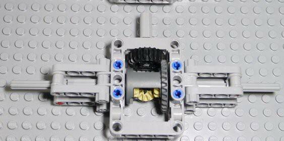

剛在露天找到這樣的東西,是機器人用的轉向組,塑膠的,售價一百多而已,應該加上塑膠管,小馬達和小槳就可以變船首推進器
因為是裝小馬達不用轉太快,加上塑膠的也防水,感覺是可以拿來DIY的好東西~

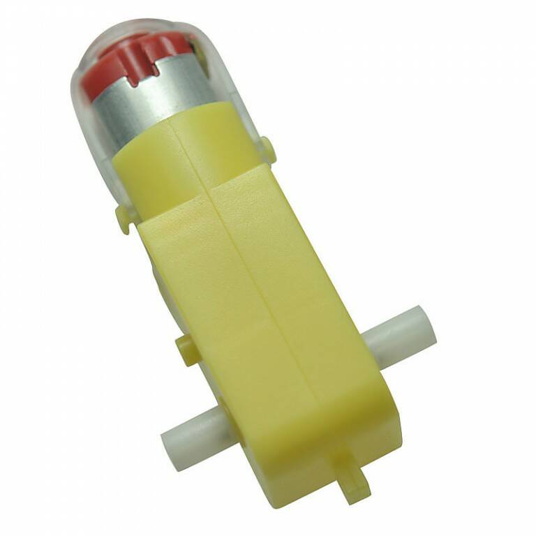

下面兩個是減速馬達,有一分鐘十幾轉到百轉的,一般可用於船的雷達
找轉速快一點的,便宜體積小,應該也是改裝成船首推進器的好物~

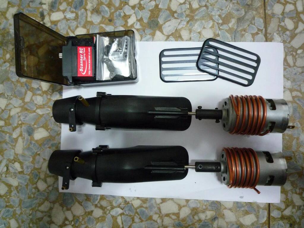

過幾天船身磨細就準備裝775電機和大噴筒,以及20.6KG金屬舵機

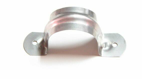

775馬達加上自己繞的水冷銅管,這樣馬達圓周就大了一些,市面上的775馬達座不合用,用這護管夾固定馬達在船身OK嗎?

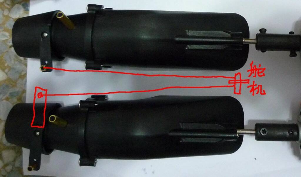

我是計畫要把其中一個舵拉片黏到另一邊,如圖示,這樣接舵機OK嗎?還是有更好的方式?

775如果用管夾不是不行,但是怕突然加速時的扭力過大,進而造成馬達扭轉

775馬達扭力的確超大的,我那艘130公分的拖網漁船就是裝775
那馬達座是請人幫我用鐵板做的,這次我還是乖乖去弄2個L型鐵板或鋁板,自己鑽孔把馬達鎖上去
再用環氧樹脂黏在船上,再用管夾加強,這樣就萬無一失了~~~
