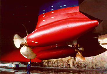

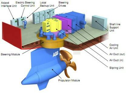

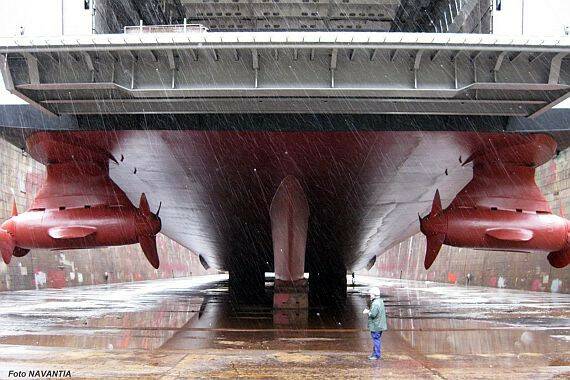

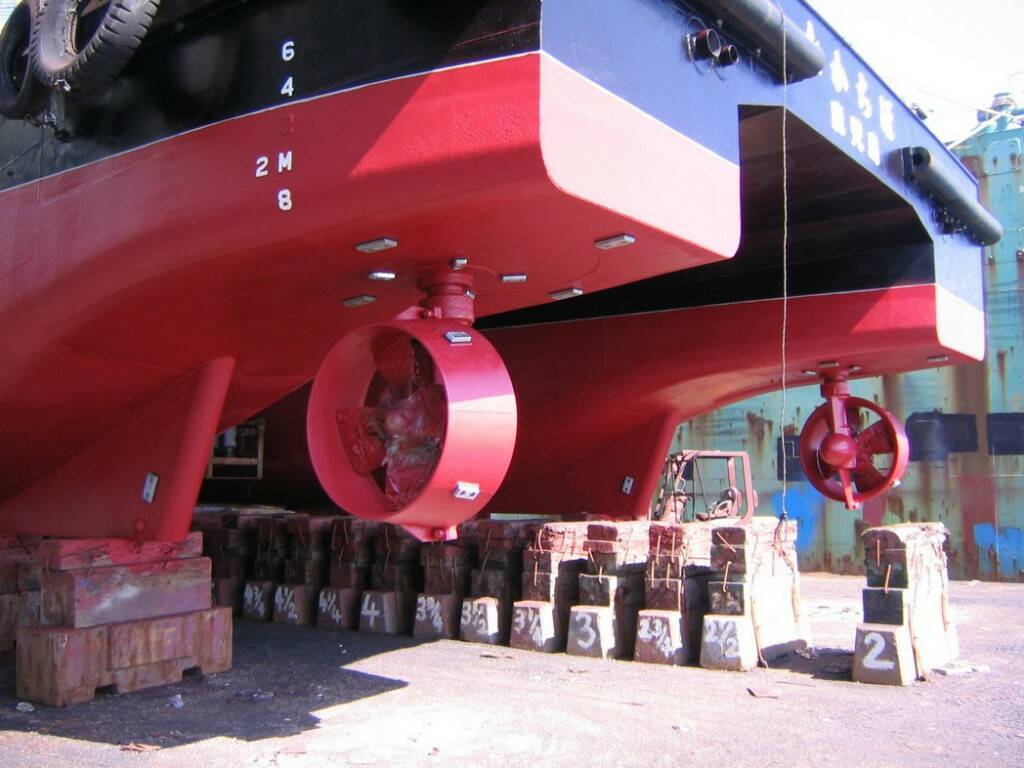

曾在電視看介紹新型遊輪推進動力,是在船底尾裝兩個帶螺旋槳的大馬達而馬達本身可360度旋轉,
也就是螺旋槳能向任一方向推進,船頭水底還裝一個左右相通的水管內有螺旋槳能讓水向左或右排出,
這些裝置能讓船達到原地旋轉的目地,雖然不懂為什麼要讓大遊輪原地旋轉
如果模型能有這種功能還滿有趣的
也就是螺旋槳 ...

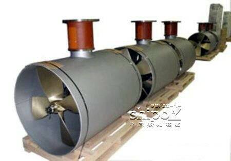

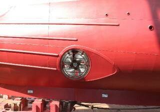

資料來源:維基百科
船首推進器或船尾推進器是一種橫向推進的設備, 安裝在船首或船尾, 讓船更機動. 船首推進器可以讓停泊港口更容易, 因為它允許船長不需要使用主要推進器也可以讓船左右轉向(使用主要推進器還需要一邊前進才能一邊轉向). 船尾推進器也是一樣的原理. 越大的船需要越多的船首跟船尾推進器.
國外有遙控模型用的可以買,台灣也有船友自製,大的船不只船頭有,船側也有

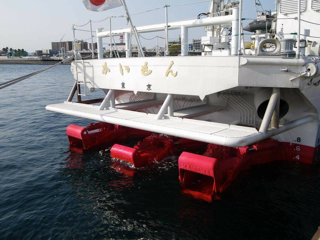

噴射推進本身透過改變水流方向,也可原地轉向,遙控模型用國外也有,一個約5千,可控制水流左右上下
莢式推進器我想國外應該有開發給遙控模型用,技術性應該不難
但總之,我們人身在台灣,要不自己DIY開發,要不花大錢進口,跟現實買國防武器狀況差不多....哀~

首推器可以自己做,不難的!!
