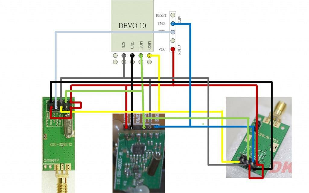

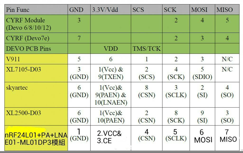

To DKCK 大:
我把Learry大的圖貼過來......,您看一下,是否可以造福更多人......
發表於 2013年11月10日 11:14 PM | 顯示全部樓層
cvtywu 發表於 2013年11月10日 10:51 PM
To DKCK 大:
learry  大,把線路都整理成圖形了,沒有錯喔,就是樓上的線路的對應,不過因為模組有好多種,如果從控拆下的模組(表內寫v911,skyartec),跟單獨購買的模組A7105(對應V911)/C2500(對應SKYARTEC,泉速NCP)接腳略有不同,焊線時不要弄錯喔
