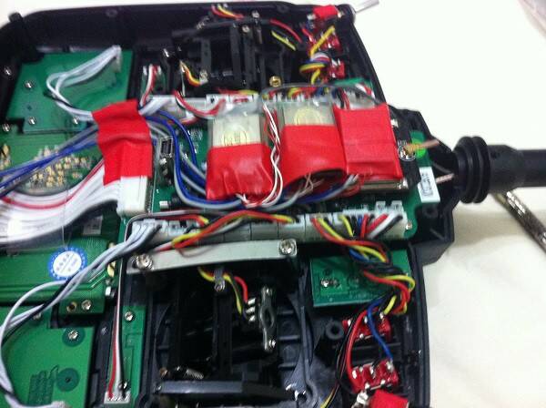

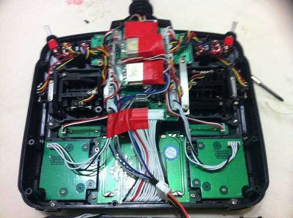

發表於 2013年11月23日 05:37 AM | 顯示全部樓層
本帖最後由 ttwang54188 於 2013年11月23日 06:10 AM 編輯
cvtywu 發表於 2013年11月21日 06:43 PM
非常感謝TT王大忙碌了一個下午,終於解決我的控的問題,搞了一個月快放棄了.......也謝謝沈同學大,一直幫我想 ...
今天又拆開把線給整理了一下,順便把不夠長的線也換囉(太短又太細一直斷)所有高頻頭通通固定好囉,另外焊點也都修正補焊重焊囉,這樣後蓋蓋起來不會卡卡囉(記得去補螺絲-少四支喔)
目前測囉手上的SUPER CP ,NANO CP(吳兄贊助的^^) ,偉力 V252 都可以正常對頻(V252比較怪會開機兩次就正常)也把我的V252檔(新版)放進去試飛,一切正常算是正式完工.
出差回來可以爽飛拉,其他設定檔你在重新放進去(飛之前通通檢查一遍)(你小雞養太多拉)
後來換我忍不住也去敗囉另兩個高頻頭--明天再來改自己的QQ
只是911那個高頻頭要來飛哪隻ㄋ?@@

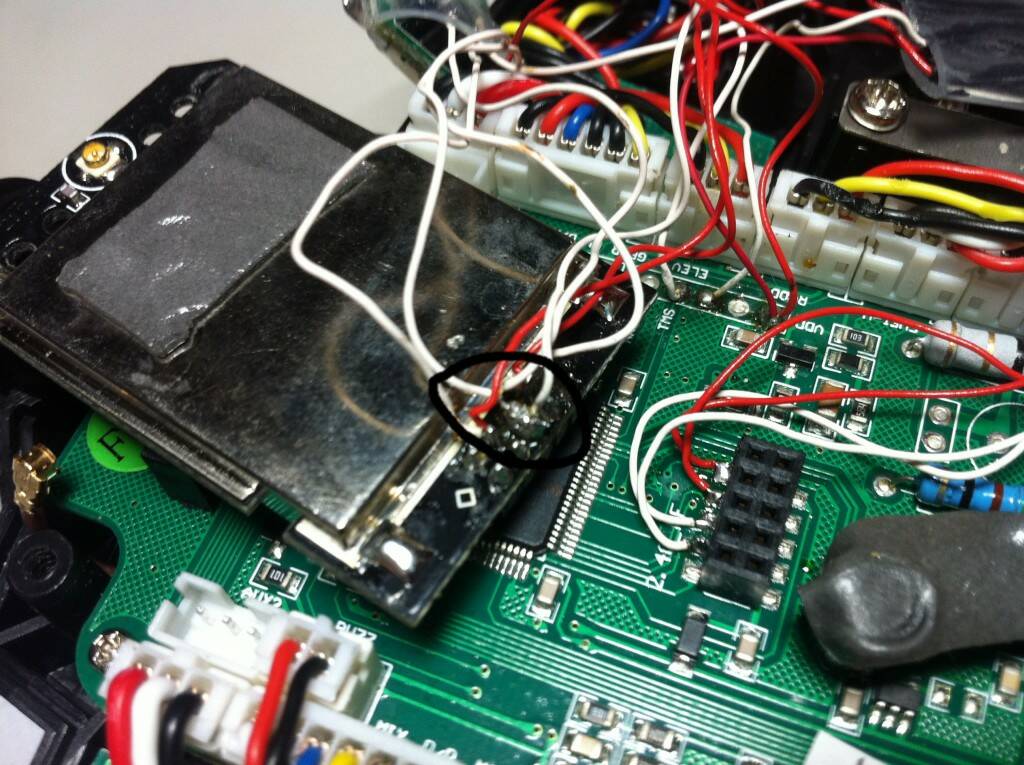

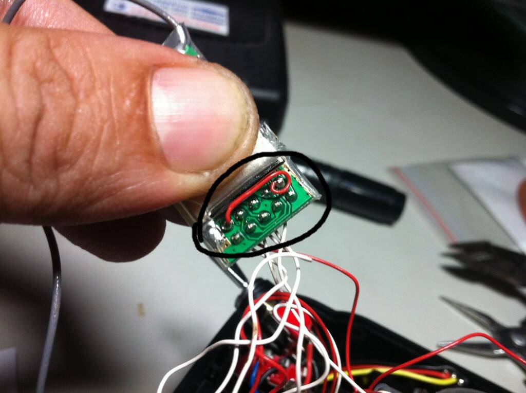

圖1-除囉1跟5再加焊飛線10
圖2-原來3跟8焊一起,解焊8只用3
圖3-部份過短換線,整理,檢查,固定完成
PS:沒熱縮膜,只好用水電絕緣膠帶包
