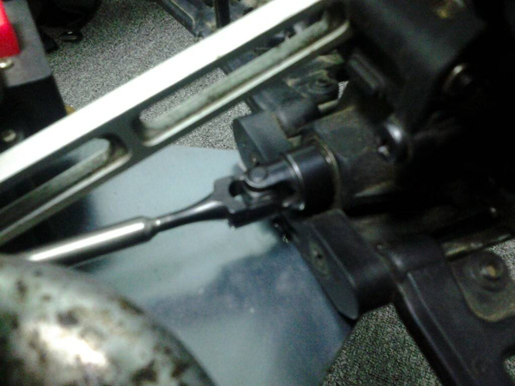

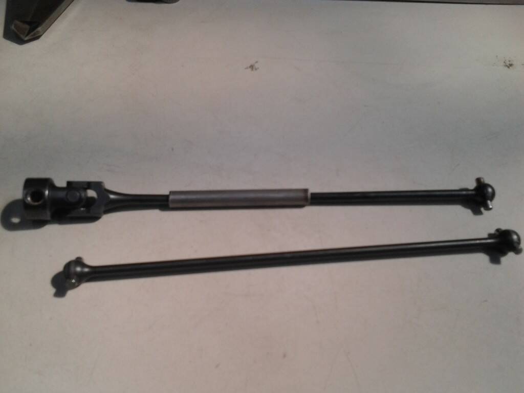

動工了!我用此法延長,有空試試看,怕原來就是鋼材的傳動軸因為高溫溶接脆化,實驗精神測試看看!
請問這是什麼方法???

babe7247 發表於 2013年10月22日 05:30 PM
請問這是什麼方法???

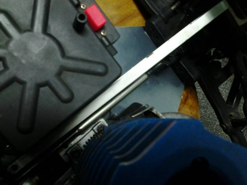

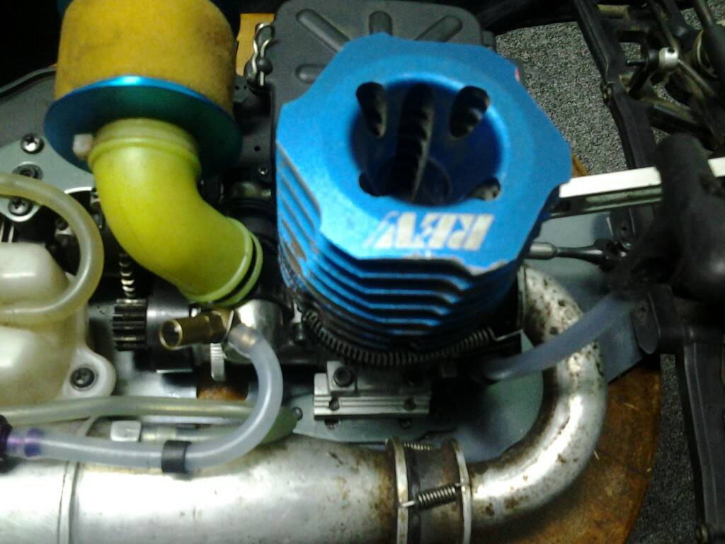

萬向傳動軸不夠長,切掉,用cnc車床車出一隻套管再焊接加長!這是跟樓主買的車,目前差電裝就可下場了,花了一下午整理,剛剛發動引擎排氣浪聲真迷人! 20131022_193608.jpg

客氣了,多虧你的傳動軸!謝謝,不過還沒測試不知道強度,哈
