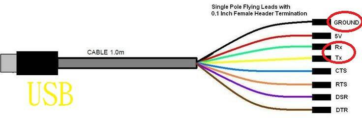

請問您有USB to UR的IC嗎? 基本上更新需要接3條線Ground / Tx /Rx ,接好後先按軟體的更新機子再上電就會進入更新模式,可以先參考一下我的升級方式

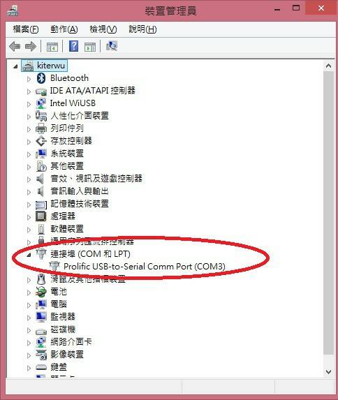

全名應該是USB to UART, 就是USB的訊號轉換成com port,ex:在裝置管理員看到設備在COM3, 在更新的軟體就選COM3 看看你手上的USB線是否能找到Tx / Rx / Ground接到200QX對應的pin腳  詳情 回復 發表於 2014年8月7日 02:44 PM
