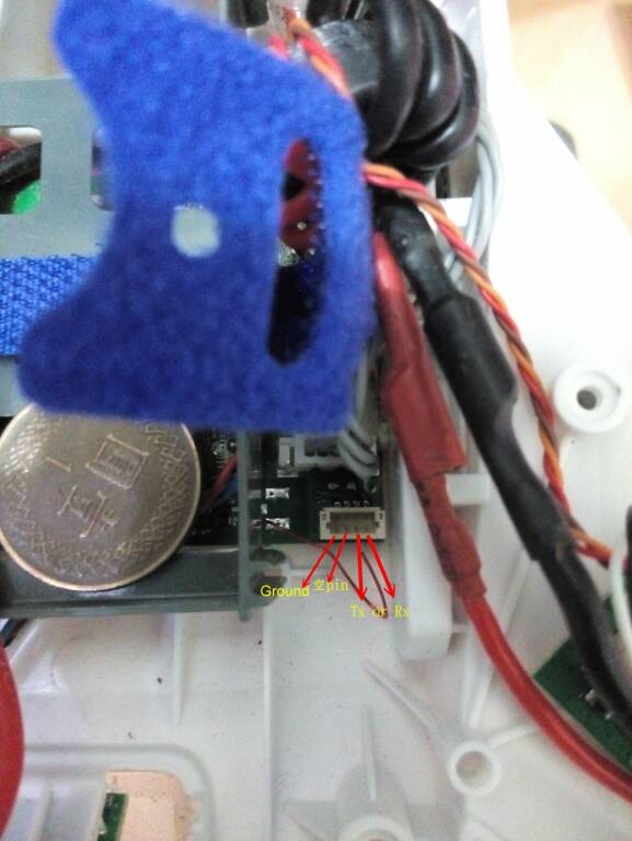

等了好久,還是買不到USB cable, 看了一下只有3條線需連接,不過要透過一個USB to UR的介面
量了一下Tx or Rx對地是3.3v, 所以一般USB to UR應該是可以使用, 因不知哪個是Tx那個是Rx, 接反應該也只是無法更新不會燒掉吧!
不過這個接頭(母頭)不知那兒可買,不然就要焊線出來了,希望這幾天能完成更新

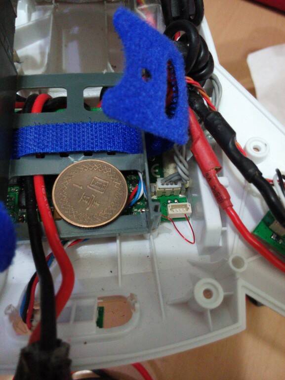

本帖最後由 kiter329 於 2014年7月4日 02:28 PM 編輯

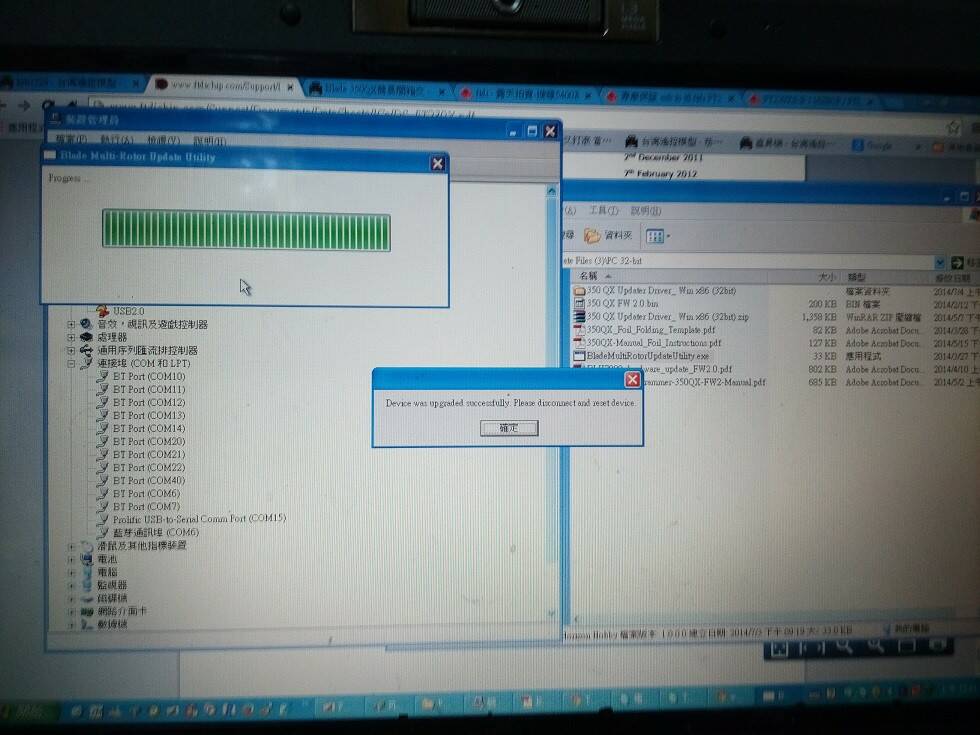

果然還是找不到母頭,只好用焊的,這次更新是用FL-2304HX 這顆USB to UR的IC更新FW, 經過無數次的交叉換線更新還是無法進入FW upgrade 程序, 就連腳位上的RTS/CTS都拿來接還是不行, 一度想放棄了
後來才發現有一顆USB 3.3v沒上,上了之後機子最右邊的pin接上Tx就可進入flashing 模式, 好像是藍、綠交錯閃爍,右2接上Rx可進入FW upgrade 程序,但數度更新到一半就出現peak error, 機子斷電再開直接亮紅燈,不想更新也沒辦法飛了, 我猜也有可能是電線接觸不良,不氣餒再多試幾次, 就在某一次FW upgrade 程序跑完了,出現successfully的訊息, 太棒了,終於有紫燈姿態定高模式了,等了3個月終於更新成功了~感動
