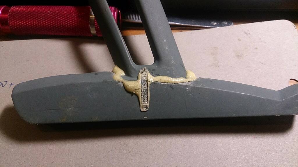

K大!機架跟腳架部份可以去特力屋買金剛固力膠修一修就好了,施工部分要稍微注意一下角度的部分即可,晚點 ...
a大謝謝囉,修復後飛起來跟新的有不同嗎?
發表於 2014年2月25日 01:29 AM | 顯示全部樓層
kiter329 發表於 2014年2月24日 10:01 PM

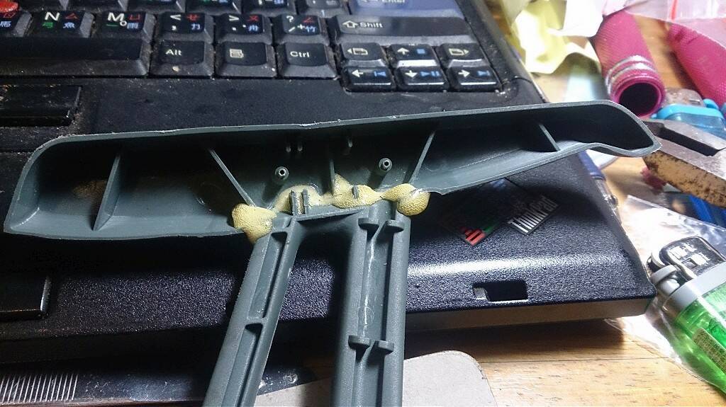

手藝好點應該飛起來沒啥差別的!至少我感覺不出來...只是這膠水不是那麼好施工,施做時上下機殼分開施作,黏合時要注意水平。另外,我看過有人直接換450的機架也是一個辦法。
膠水會膨脹三倍
膠水會膨脹三倍
黏合時用束線帶固定
黏合時用束線帶固定
uki
  發表於 2014年8月12日 12:53 PM
發表於 2014年2月25日 10:47 PM | 顯示全部樓層
我覺得因為斷的地方是馬達支架跟機身連接處, 而且斷兩根...這地方受力跟震動都很大, 補膠可能不太夠.
換450機架雖可行, 但整體重量一定增加不少..
如果真要用補的, 那天我給你一些碳纖布跟碳纖專用AB膠補強好了. 不是很好施工但強度絕對夠..
發表於 2014年2月25日 11:49 PM | 顯示全部樓層
可樂多多 發表於 2014年2月25日 10:47 PM
換450 ...
如果碳纖維補的話強度就一定沒問題只是施工難度可能比上金剛膠還難!我的想法是先用快乾的膠做初步固定然後再用碳纖維補強
 樓主| 發表於 2014年2月26日 09:31 AM | 顯示全部樓層
謝謝a大與可樂大費心了,怕自已施工不良,在空中解體所以已經買了新機殼了,腳架還是得買,因為找不殘骸了
也謝謝分享黏合的材料及注意事項,先學起來
希望換新殼後沒其它問題能正常飛行
