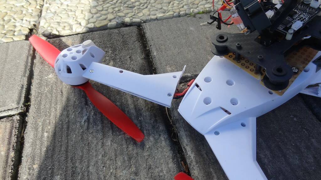

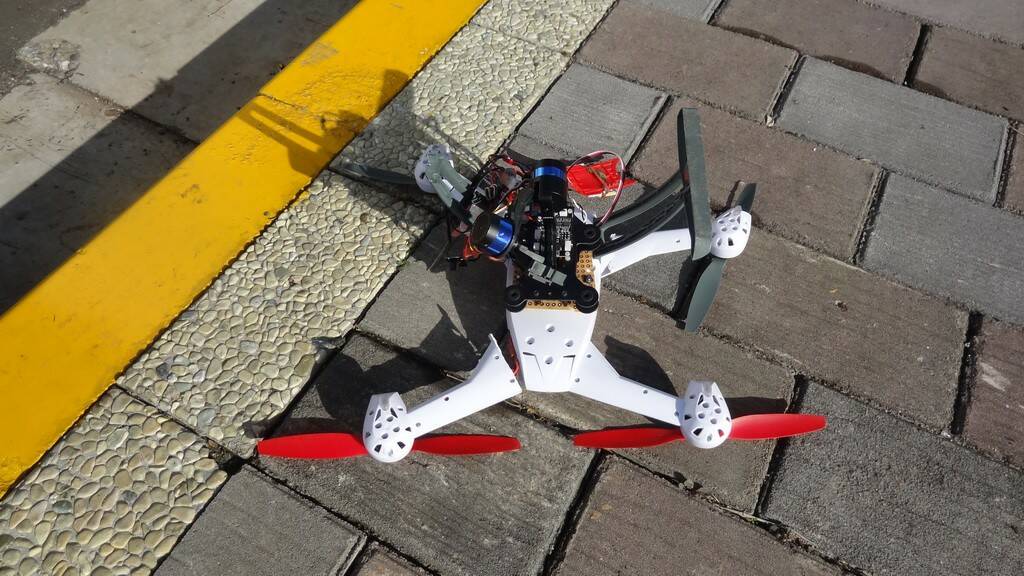

昨天想練習繞著物體拍攝, 不過拍攝的未完工的建築物擋住了圖傳訊號,當繞到建築物後面時完全沒畫面, 後來開無相拉回, 拉回到有訊號時又切到手動模式
當時飛的很緊張而且飛的不高,想說趕快降落,從螢幕上看沒注意到建築左側還有樓梯就摔機了

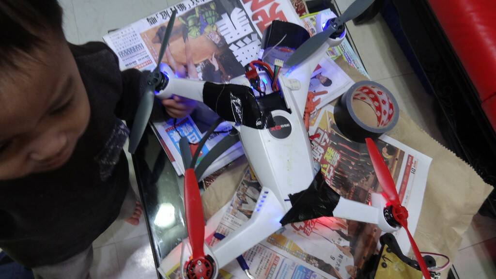

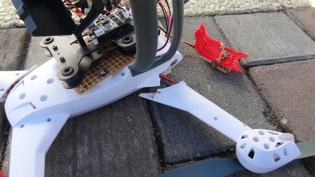

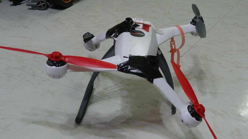

350QX的左手與右腳斷掉, 打石膏測試還好還能動

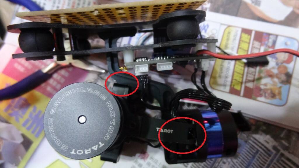

至於雲台就傷的不輕雲台滾轉臂整個變型, gopro會卡撞到上面的支架, 回去用尖嘴鉗還是彎不回來, 撞到的力道不知多大
gopro是斷電檔案損毀,還好全機最貴的東西重新開機後正常
上電後測試還會動
上電後測試還會動
雲台變型
雲台變型
這樣還能飛嗎
這樣還能飛嗎

K大!機架跟腳架部份可以去特力屋買金剛固力膠修一修就好了,施工部分要稍微注意一下角度的部分即可,晚點回家拍我的給你看一下
