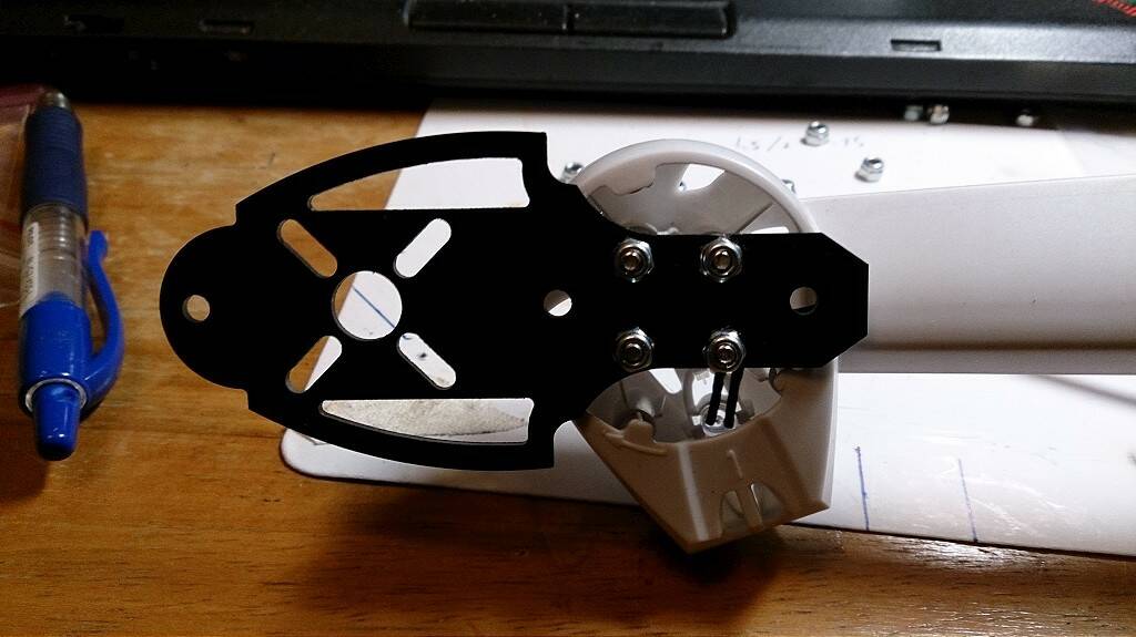

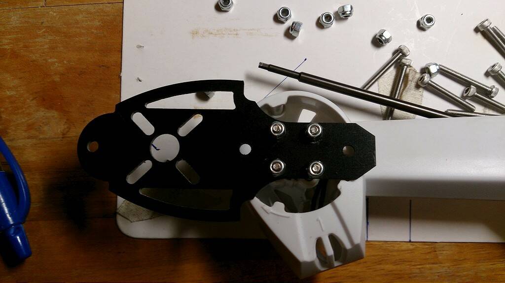

今天抽空加工了在350QX上安裝馬達轉接座原則上應該是可以使用了,
等電變到貨再來繼續改裝
350QX馬達延伸安裝架A
350QX馬達延伸安裝架A
350QX馬達延伸安裝架B
350QX馬達延伸安裝架B

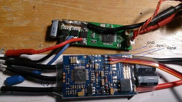

今天收到貨了...再來跟大家討論一下電變
有人知道350qx電變訊號線是如何定義的嗎?
怕接錯把350qx主板給搞掛
查了一下一般電變的訊號線定義如下
一般電變訊號線定義
一般電變訊號線定義

看來不用搞了,說明書上有寫
CAUTION: The ESCs for the 350 QX are not compatible with any other product, and the 350 QX is not compatible with any other ESCs. Use of any other
ESCs on the 350 QX will cause a crash, which may result in property damage and/or personal injury.
