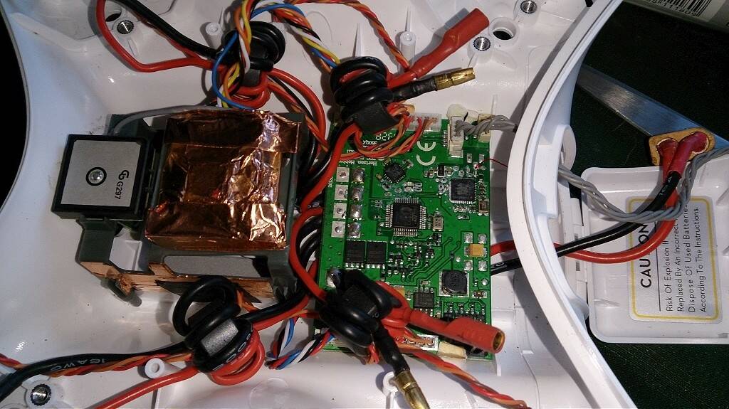

最近想升級Blade 350 QX的馬達,因為Blade馬達安裝孔是特規,想升級的980KV馬達無法安裝到350QX的機架上,網友J大正好升級小白二代的機殼,感謝J大讓售升級後剩下的一代小白機殼給我改裝!依與J大的約定跟大家分享改機過程
這次改裝發現了不少這些大廠綁規的賤招,無論Blade或是DJI都有一些怪招來綁規,改裝後雖然能夠把350QX裝進小白內,不過還沒有時間試飛,因此也不知道這次改裝是否成功,先貼上這此改機過程的一些照片分享給大家,等試飛後再跟大家討論相關議題...

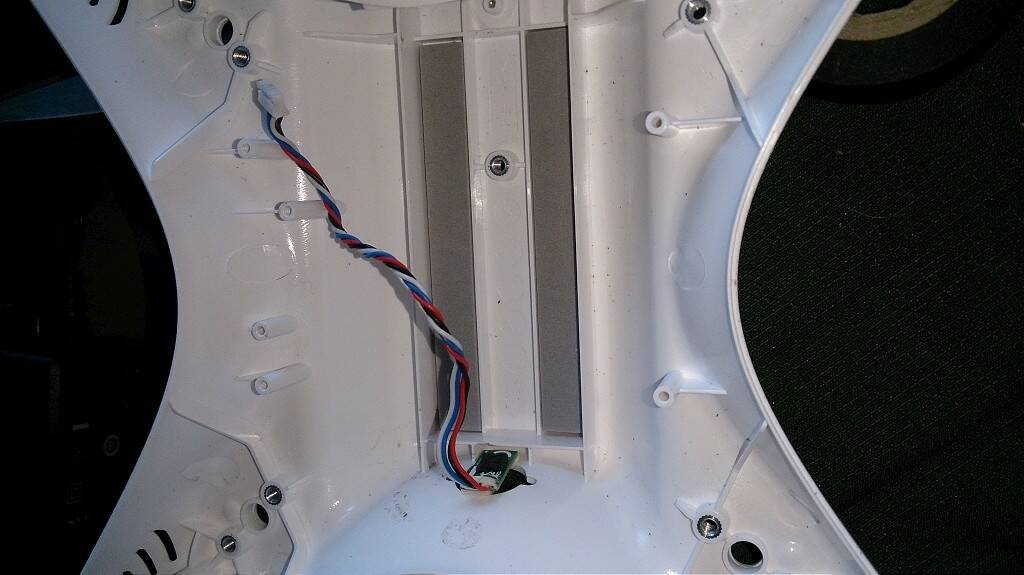

先裝模式顯示燈號組
先裝模式顯示燈號組
裝大白GPS模組,後半端切除
裝大白GPS模組,後半端切除
上主控版,以雙面膠暫時固定
上主控版,以雙面膠暫時固定

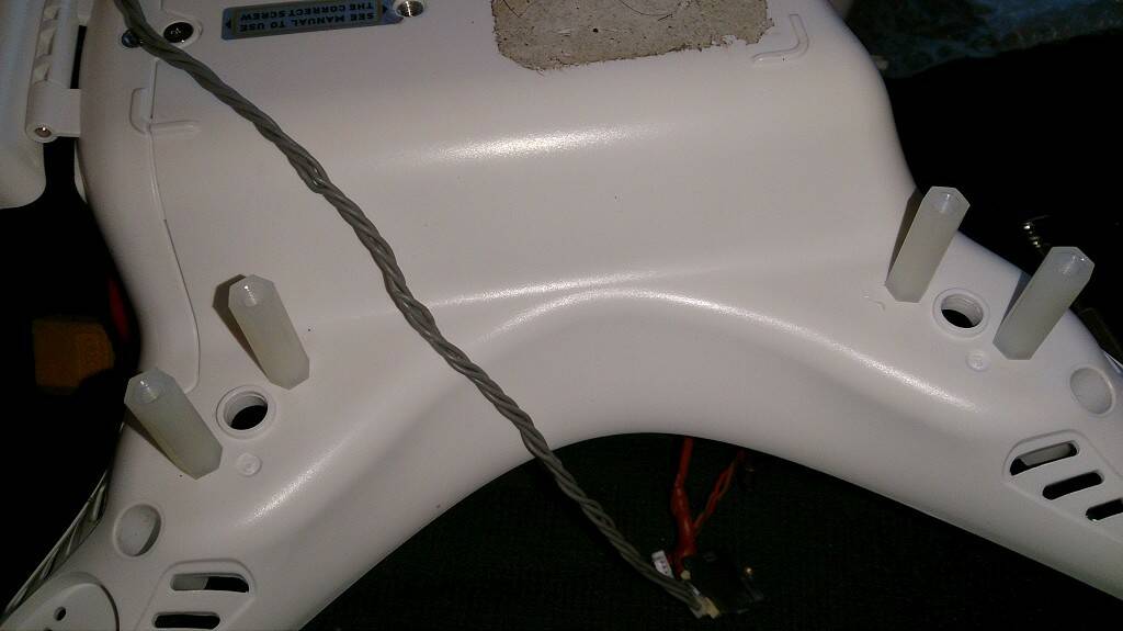

所上腳架增高螺柱
所上腳架增高螺柱

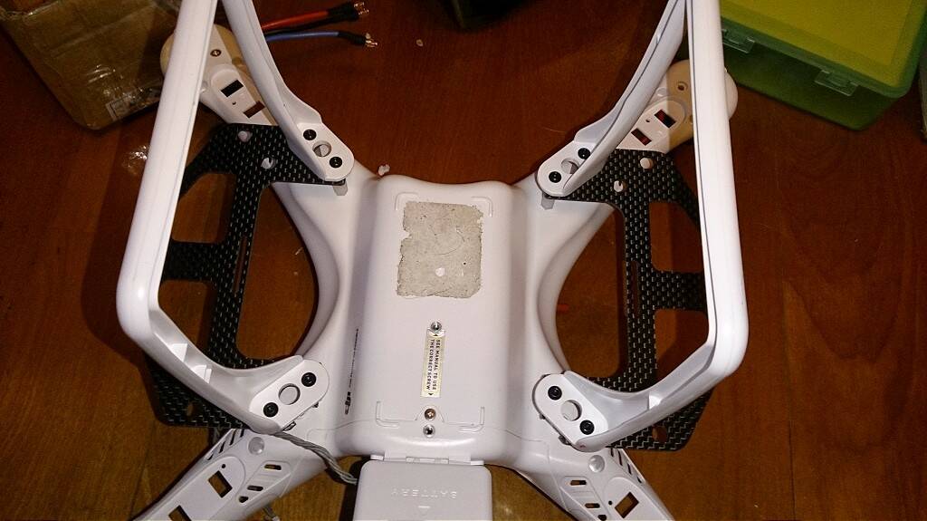

安裝雙電池掛板及腳架
安裝雙電池掛板及腳架

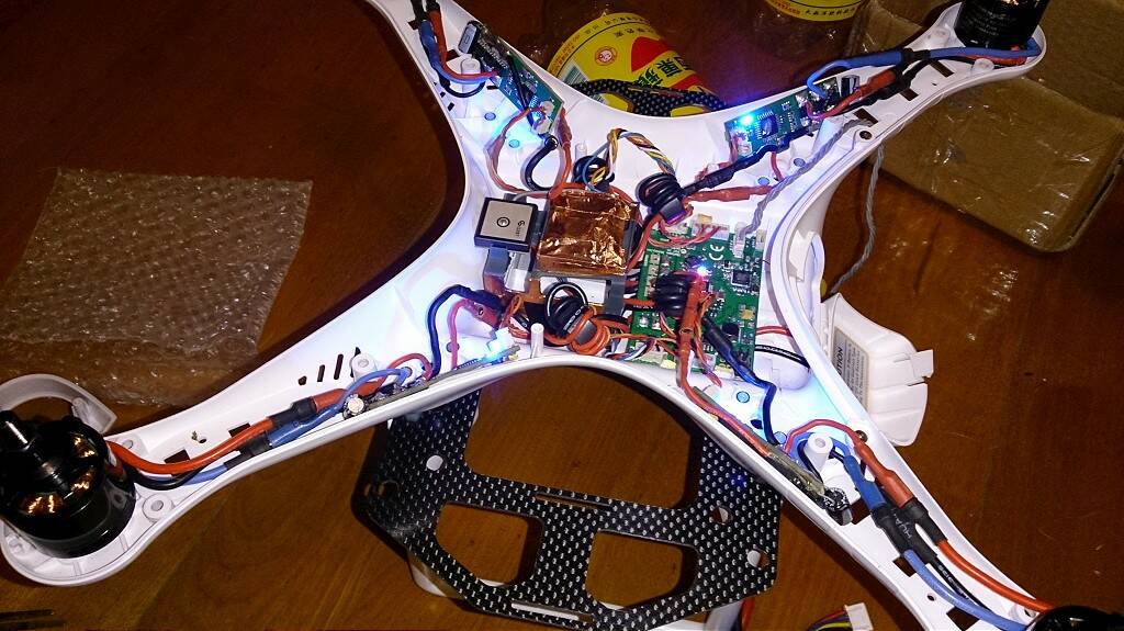

安裝電變及馬達
安裝電變及馬達

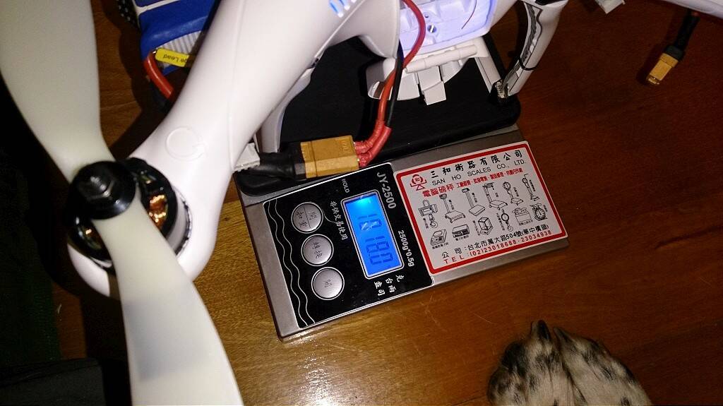

雙電池不含雲台圖傳其他配備
雙電池不含雲台圖傳其他配備

a大把350QX變成小白啦,那電變部分需要升級嗎?
馬達很重嗎, 光雙電池已經1千多克了?
不知可以飛多久
