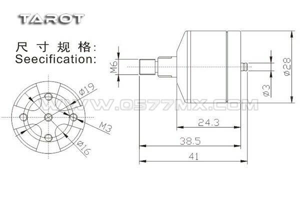

發表於 2014年1月23日 03:35 PM | 顯示全部樓層
這張是emax 馬達尺寸圖, 我看底座螺絲孔位距離是 28.5mm, 我看也是沒希望了...
而且這種馬達輸出軸只能用逼緊式槳夾,  這種槳夾比不上在軸上刻螺紋的好, 不但可能噴槳, 平衡性也不好..
我看還是別改比較保險..

發表於 2014年1月23日 06:30 PM | 顯示全部樓層
可樂多多 發表於 2014年1月23日 03:23 PM
嗯~ 因為我是在沒屋頂賣場找2212馬達看到這顆的 賣家的確標示為CF 2212.我剛仔細看了一下, 大陸標示為281 ...
可樂大,感謝指導我這個新手,銀燕這顆馬達我覺得也很漂亮,您想要買這顆Tarot軸徑好像是7mm我之前找馬達有注意到,要搭配的槳不好找只好作罷!
