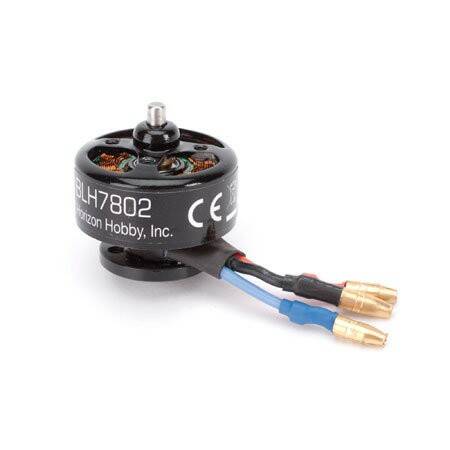

謝謝,我的馬達是原廠BLH7802外轉無刷馬達1100KV,感覺很小一顆呢

查了半天, 這顆馬達真的有點小喔, 應該是2208 等級的.重約36g.
參考朗宇2208馬達的規格最大功率約140W, 我的X350用的是比這大一級的2212 馬達,重約50g, 最大功率180W..看規格四顆總拉力雖還可以應付350含雲台重量, 不過你的餘裕度還是差2212級很多..也就是說~~小心點不要太操囉..

謝謝!難怪上次全上又揹2顆電池飛起來那麼吃力,您的x350跟小白是同一等級嗎?小白揹2顆電池好像也很輕鬆呢

K大,不知道是怎麼一回事,我印象中無法拉回好像都是風大然後機子又載重的狀況下發生,第二次發生時後來四顆馬達直接停止運轉,機子就直接墜地,還好我飛不高只傷到腳架而已!
不知道這樣的狀況是不是像可樂大說的馬達操到極限???
我有想過要升級馬達,不過要找到適當的好像是有點困難,因為這台電變好像只有10A,不知道是否連電變都需一起更換?
如果有哪位大大知道馬達底座安裝孔距是1.5*1.5mm然後KV值在900左右的請告知廠牌型號,感謝!
