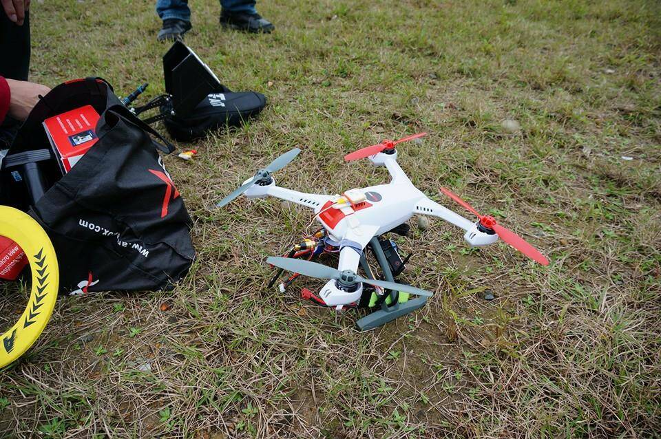

a大您好,我也是覺得原廠槳飛得比較久(馬達也是原廠的),今天掛了2顆電池上去,應該說綁了2顆電池,不過好像沒飛比較久,六分鐘下來剩3.8左右,不過整個很重, 原廠槳很吃力之後想換成9吋的槳看看,您說的.碳纖維槳是幾吋呢? 掛這麼多東西用藍燈模式高度會掉很快,看螢幕飛若飛太低很危險,希望以後有綠燈定高的姿態飛行
2顆電池綁在2支腳上
2顆電池綁在2支腳上

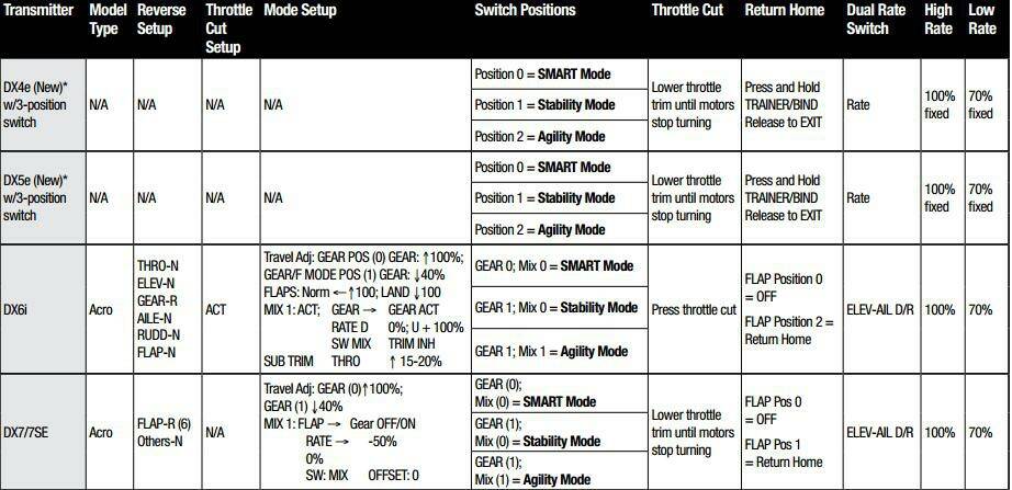

現在都照著原廠設定,只修改D/R部分(大小動), 其實不懂這些在設定什麼,不知有沒有那個參數可自行修改各代表什麼意義呢?

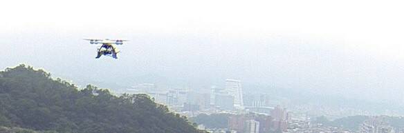

感謝飛友幫忙拍的上空照
