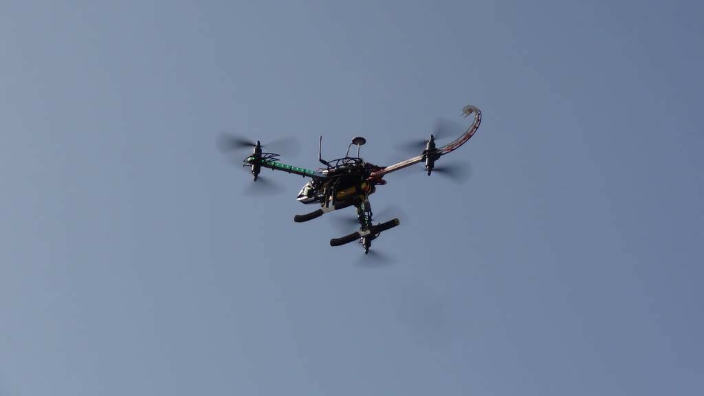

元月1日與飛友到山水綠生態公園參加多軸聚會, 一起飛還是比較有趣
https://www.youtube.com/watch?v=qPMx9KsTjaM
公園全景
公園全景
小白
小白
350QX
350QX
毒蠍子
毒蠍子
uki
  發表於 2014年8月12日 12:47 PM
