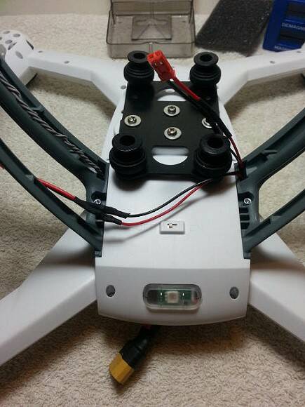

我想請教K大及H大,你們圖傳發射還有無刷雲臺是從機板直接拉線出來嗎?大概要如何佈線?因為我本身比較不具這些電子的知識,問的問題有點太基礎請見諒。
下週我的無刷雲臺、圖傳設備會陸續到手,所以想先來規劃線路要怎麼接...

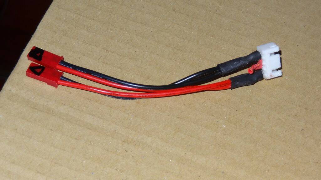

至於供電給無刷雲台及圖傳我用的是懶人接線法,直接從電池充電接頭拉出1個對2的JST接頭來供電, 不過有大大說這種方式比較傷電池
h大是從機腹拉了2個JST接頭出來,不過里面怎麼接到主板我也不知道,要請h大再教我們一下
您再參考看看

我比較異想天開,直接開wifi app當作圖傳
K大感謝您不吝分享您的接線方式,我爬了很多文說從動力電池供電最好要加上BEC,不知您有考慮加上嗎?http://www.rctw.net/thread-257536-1-3.html
H大可以分享一下您如何幫您的圖傳跟雲臺供電的嗎?
謝謝!

若圖傳畫面還穩定的話可能就不會加BEC了,畢竟能少一樣是一樣不然太重了
之後會考慮再加GPS OSD資訊, 這樣飛起來更有感覺, 請教aegistw大有沒有建議的型號? 不要太重功能還不錯的?謝謝
