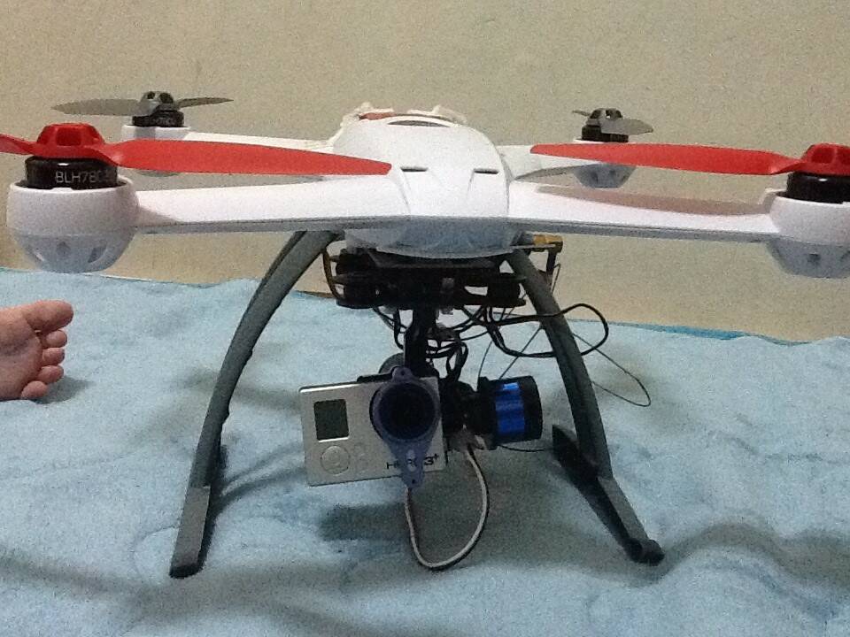

現在把無刷雲台、狗三+、圖傳、天線、俯仰接收全上已經1060g了,下星期再試試可以飛多久

我俯仰控制方式很冏, 因350QX本身接收只有5動, 無法在擴充, 所以我自己加了一個現有遙控車的接收上去(GT3B的接收), 只以要用第2支控才能控制俯仰
所以下次看到一個拿槍控在看天上的人就是我,不是車子飛上天了,而是在控制俯仰而已
這個接收只要接2個接頭, 一個是電源,由350QX提供5V的電給接收(第一張圖),另一個就是雲台俯仰接頭只接 - s (負跟訊號), 這樣就可以輕輕鬆鬆來控制啦
槍控的方向旋鈕會自動回正,但不影控制俯仰,當調到某一個位置時放開旋鈕,俯仰的位置也就固定了,不會自己回到0度, 我覺得這樣很方便, 就算將槍控電源及接收電源都拔了,俯仰位置還是剛固定的位置不會亂跑, 可以透過這個方式來設定初始仰角
最左邊為-再來為+
最左邊為-再來為+
電源接到接收的vcc
電源接到接收的vcc
雲台只接- & s到接收上
雲台只接- & s到接收上
