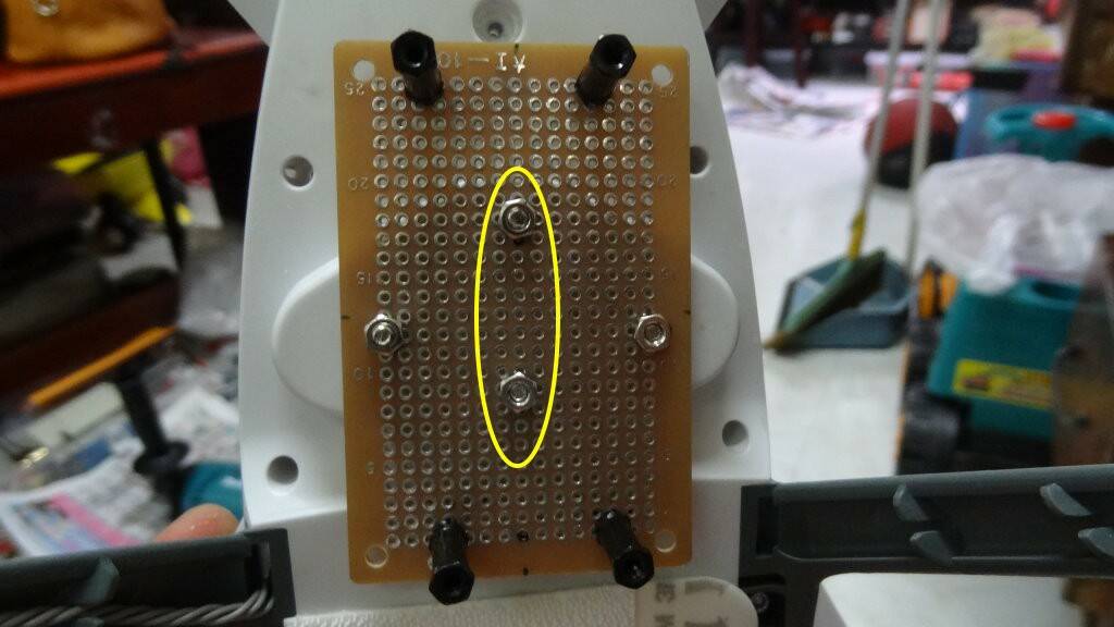

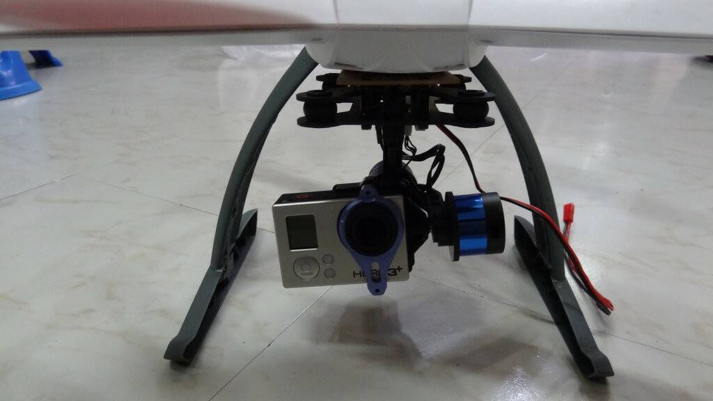

也po上幾張施工中的圖,不知是否161樓所提到的機構干涉, 固定gopro的支架螺絲會頂到固定雲台的螺絲,避震時有點卡卡的而導致白天拍出來的影片有很多果涷

發表於 2013年12月4日 11:27 AM | 顯示全部樓層
kiter329 發表於 2013年12月4日 09:29 AM
是的
也po上幾張施工中的圖,不知是否161樓所提到的機構干涉, 固定gopro的支架螺絲會頂到固定雲台的螺絲, ...
在變換方向角度時
有看到果凍
他給的轉接板
是不是符合原有安裝孔
若是
要不要先裝原始安裝孔
如果裝在前面就沒果凍。
那就是干涉問題
一步一得排除

發表於 2013年12月4日 11:29 AM | 顯示全部樓層
不過有了雲台的真的是看起來舒服很多

又或者把螺絲倒過來裝  (但要注意螺絲長度不可頂到電池座)
我第一次裝時  頂到電池一點  電池裝不進去  又換小一號的
只差一點點了
 樓主| 發表於 2013年12月4日 12:49 PM | 顯示全部樓層
hero0707a 發表於 2013年12月4日 11:27 AM
在變換方向角度時
有看到果凍
他給的轉接板
謝謝h大幫忙解決果凍問題
雲台附的固定板也不能直接上在350QX前端預留的孔位上,我現在在洞洞板內側加了2層塑膠墊片讓突出來的螺絲進去一點了,有改善但手動移動雲台還是會卡到,這星期假日先試試,若還是不行就把前後2個螺絲拆掉然後用黏的,靠左右2個螺絲固定應該也還行...只是想到還要拆整機螺絲就

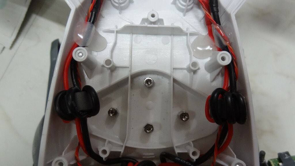

昨天還是忍不住動手了,把會被頂到的2個螺絲拆了然後貼上3M魔力扣,不過裝回去的時候遇到怪事,一開350QX就閃紅燈,而且一直嗶嗶叫, 不會吧要再拆開確認一次,後來發現機殼中間的螺絲鎖太緊造成的,還發生指示燈不閃的狀況呢,終於在拆裝2次後正常了,看看影片吧有無改善吧
