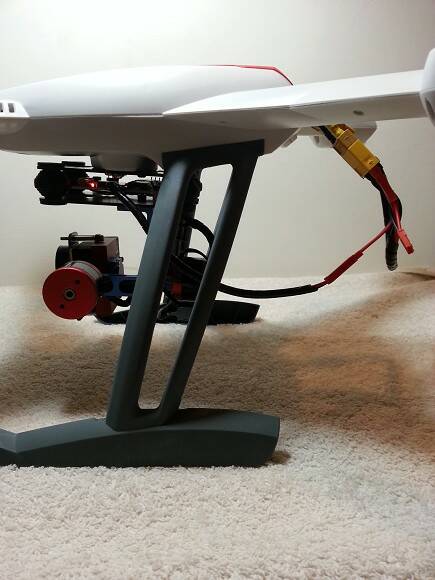

雲台全重(含減震版組件)約190克........好像沒想像中的輕

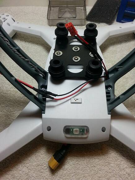

我的佈線剛剛才搞好  腳架一邊是指南針  另一邊沒有但是一樣有留孔
所以我串了兩條JST街頭從肚子中央......沿腳架放下來
再來就卡關了要傳照片給你不行
要練習對頻  又對不到 ........
真是的
發表於 2013年11月20日 10:53 AM | 顯示全部樓層
雲台重量(不含上板  已鎖在機體上)
及佈線
uki
  發表於 2014年8月12日 12:37 PM
