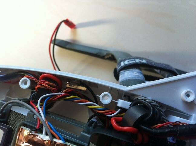

hero0707a 發表於 2013年11月11日 08:51 AM 補一張
Labin 發表於 2013年11月4日 11:47 PM 剛試了一下,用一般的舵機會抖,換了數位的就好了,應該是高頻輸出。另外試了用Ch7,8去調,舵機都不會動, ...

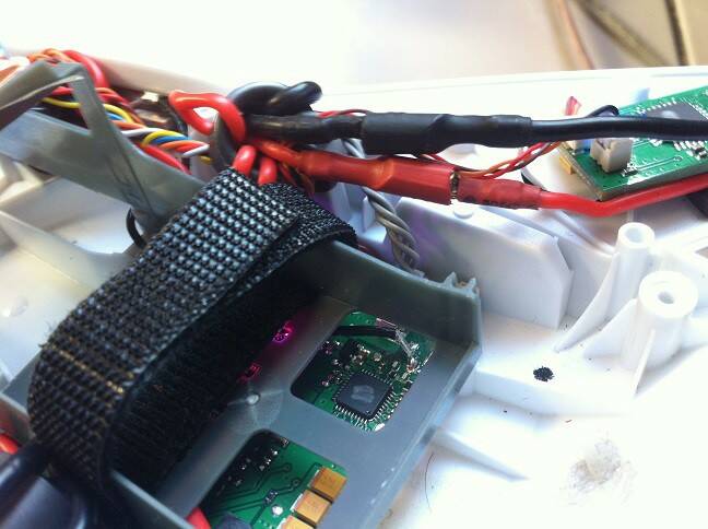

銲點
天線

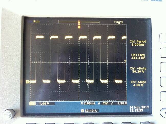

Labin 發表於 2013年11月15日 05:51 PM 昨天量了一下信號, 那兩個有銲上去的波型如下,另外兩個沒銲的, 都在5V 的Level, 應該是 pull high, 保 ...
