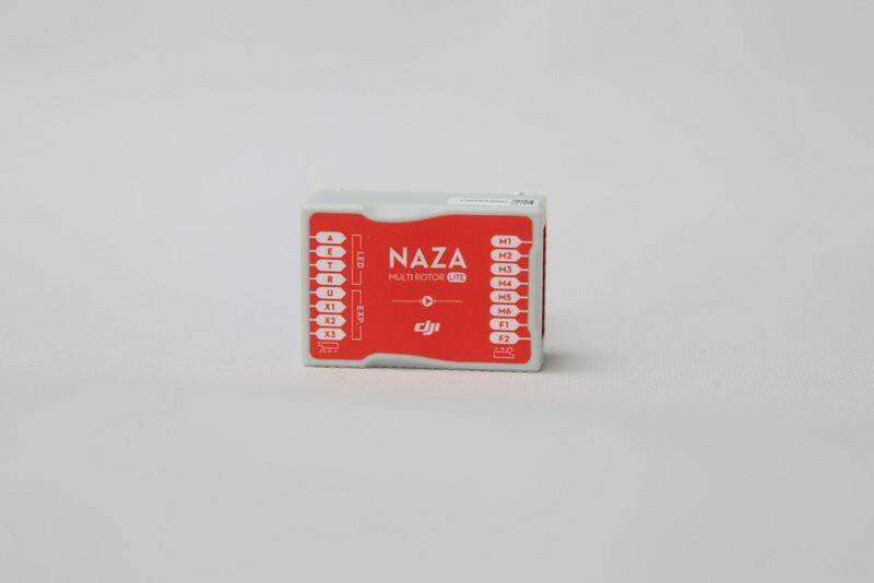

小白的控原本就有俯仰旋鈕.在後邦電池蓋旁.只不過必須使用十字起子旋轉.很不方便.而無刷雲台接機身上飛控的部分.只需將要控制的無刷馬達接到飛控上F2插孔

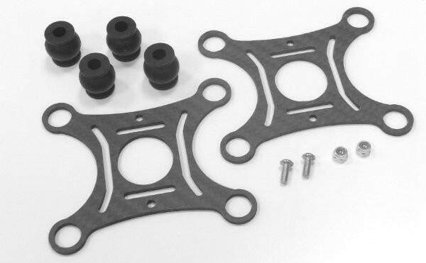

如果只裝上橡膠防震雲台.拍的影片比較不會抖動.但是很容易晃動.拍出來的影片看了會讓人有暈車的感覺.滯空時間約有6分鐘.裝上無刷雲台後因酬載過重.急上升或俯衝時.震得很厲害.只能溫柔的飛.且滯空時間只剩4分半鐘.但不會晃.畫面很穩.
