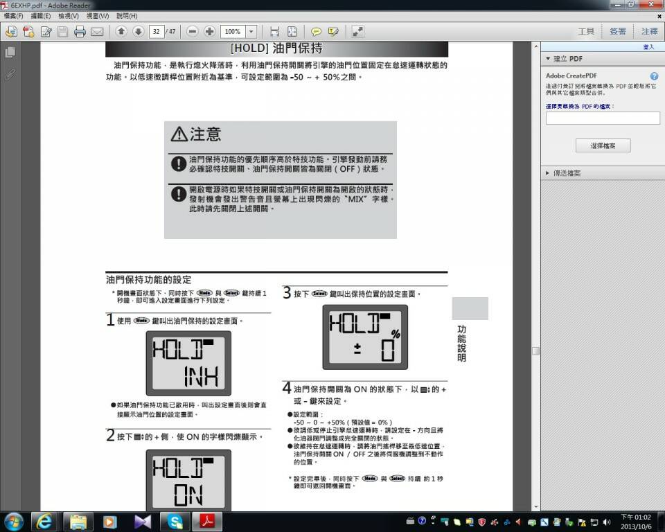

我會找時間去請老手幫我設定的?還有昨天看到遙控器的說明書才察覺到我之前調整混控那三顆伺服機的中立點白調了因為我的遙控器裡面預設的十字盤控制模式是"1-S"就是三顆伺服機是獨立運作的,不是小鈦龍的"3-S"是三顆伺服機同時運作的模式,您說的是不適這個設定畫面?
那下面這部分也要設嗎?

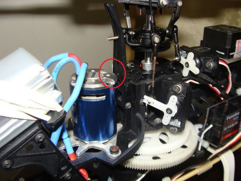

馬達真的太高了,十字盤往下的時候會打到馬達本體,紅色圈圈處

三顆伺服機的擺臂要用同樣的型式,你升降伺服用的擺臂跟前面不一樣

我已經把擺臂都用成統一樣式~~~我現在還不敢飛拉,怕摔機~~~我會找時間去找老手幫忙的?但是我都是六日才有空,蘆堤的老手六日應該都不在吧?
