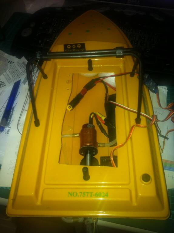

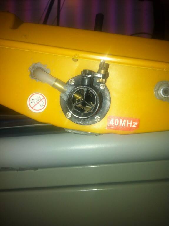

水冷套件中的入水管,直接插(安裝)在噴筒內,這樣一催油門水就會循環
左邊是入水孔,右邊是出水孔

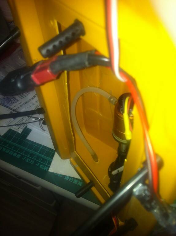

入水孔進來船身的樣子,接入水冷馬達一端
水冷馬達另一端則接ESC入水孔,而ESC另一端則排出在船外(圖1之右邊排水孔)
看到白色的是保麗龍球,用來萬一翻船後還會浮上水面上。

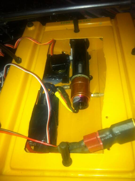

換個角度的圖片,轉向伺服是用AB膠黏死在座上(熱溶膠遇水會變弱)

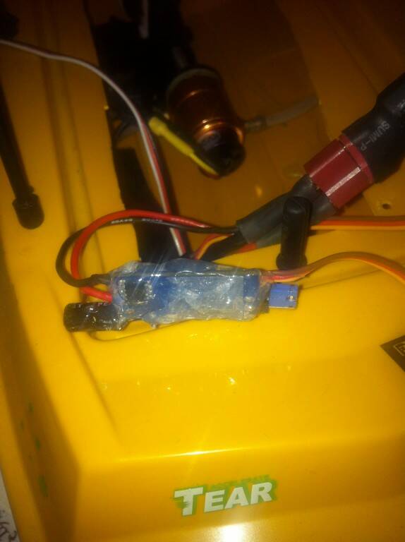

有加裝UBEC,是因為油門加到約60%以上時,轉向會變頓
用來解決電變內建BEC供電不足,造成轉向因難
P.S 水冷電變有拆除保護膜,塗上"道康寧3140"後,再重新上熱縮膜來防水。
     UBEC也有上3140來防水,避免短路而燒毀(曾經有沉船,幸好有防水電變及UBEC都沒事)
