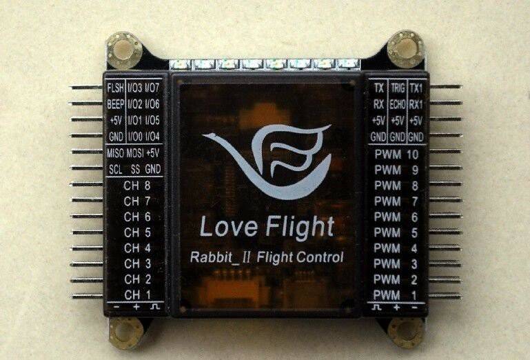

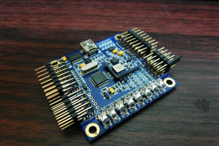

身為兔友小弟只能表示哀悼...
小弟覺得您是不是刷錯版本阿?
因為小弟看過的玉兔都不是長那樣耶~~~
玉兔一代是長這樣
而玉兔二代是長這樣
一二代的韌體都各自不相容了, 何況從沒見過您那種殼的玉兔不知道到底是啥??

大大感謝你的回復我確定是玉兔一代脫ㄌ外殼跟你po的圖一樣
只是現在我刷完後陀螺儀與加速度計的燈都不會亮
是不是飛控掛ㄌ我也搞不清楚去飛友那重刷也是一樣
