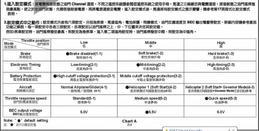

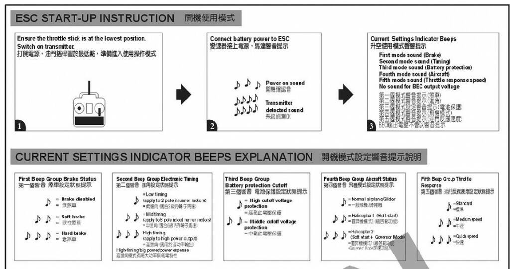

發表於 2013年10月1日 10:46 PM | 顯示全部樓層
再給你一個文字的 (飛友分享,以不知來源)
1. 遙控器油門全開
2. 打開遙控器電源
3. 接上電源
然後會有無刷開機的確認聲,然後會再有進入設定模式的聲音!
4. 電變抓取油門高低點
第一個音樂聲(油門搖桿須設在最高點)
PS.聽到開機確認聲之後等到第一個音樂聲結束油門在置於低點
第二個音樂聲(油門搖桿須設在最低點)
接下來進入設定程序
1. 煞車模式,會有五個嗶單音----低
搖桿位置低代表無煞車 搖桿位置置中代表軟性煞車 搖桿位置高代表急煞車
等到嗶聲結束會有音樂聲,音樂結束代表此項設定結束,進入下個設定程序
2. 進角設定,會有五個嗶嗶雙音----中
搖桿位置低代表低進角 搖桿位置置中代表中進角 搖桿位置高代表高進角
3. 電池保護設定,會有五個嗶嗶嗶三音----高
搖桿位置低代表低C放電 搖桿位置置中代表中C放電 搖桿位置高代表高C放電
4. 飛機模式設定,會有五個嗶嗶嗶嗶四音----中
搖桿位置低代表一般飛機模式 搖桿位置置中代表直昇機模式1 搖桿位置高代表直昇 機模式2
25A 電變到此則結束,油門至於最低點,拔掉電源重接,開機時會都會聽到設定音!
5.油門反應速度設定,會有五個嗶嗶嗶嗶嗶五音(請注意此項設定只有35A電變才有喔)-高
搖桿位置低代表標準 搖桿位置置中代表中速 搖桿位置高代表高速
6.電壓設定,會有五個嗶嗶嗶嗶嗶嗶六音
