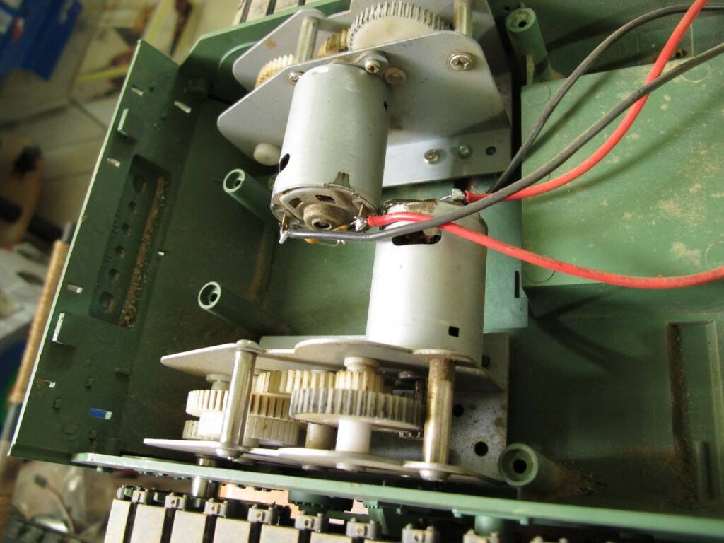

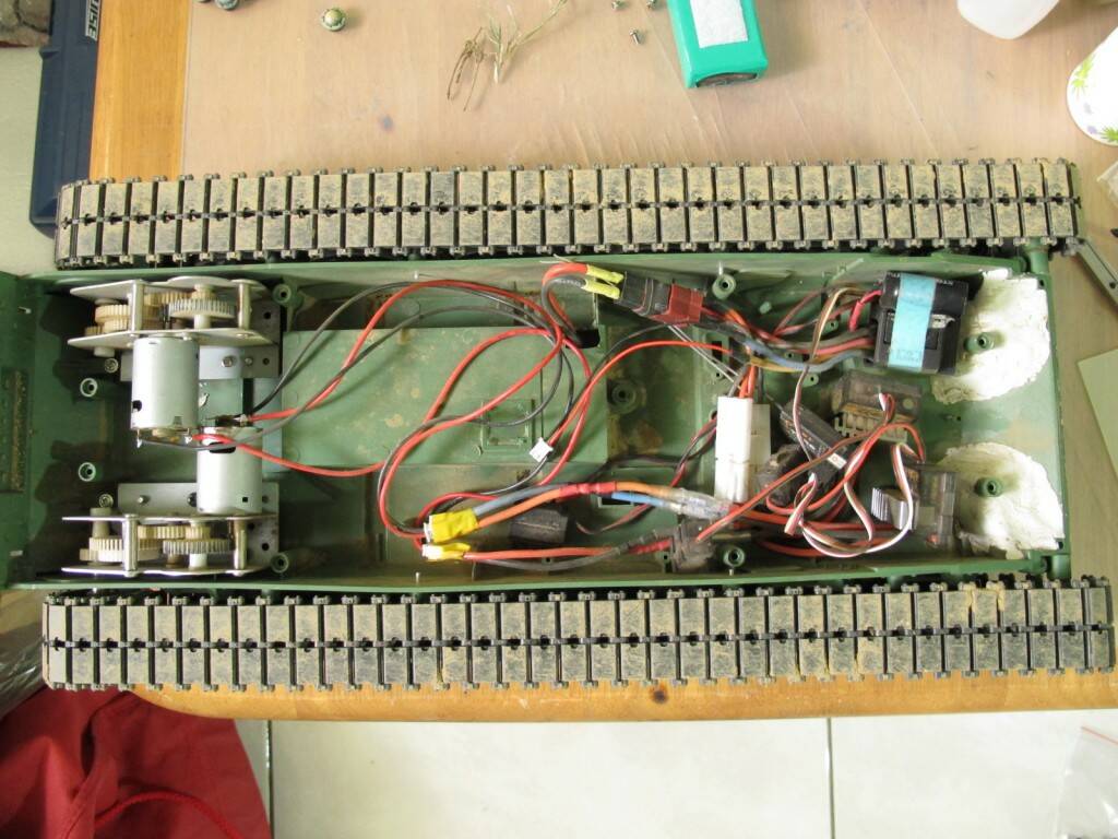

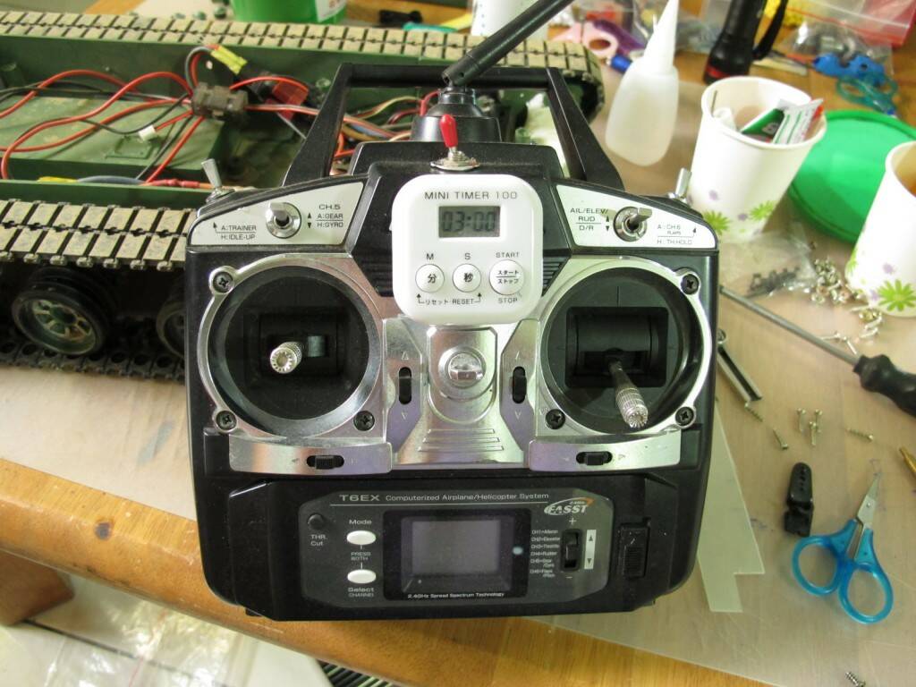

將原廠電裝取下 換上3個電變..1個控炮塔360度轉.
改了電裝..操控性才能滿足我...我是戶外型玩家.........

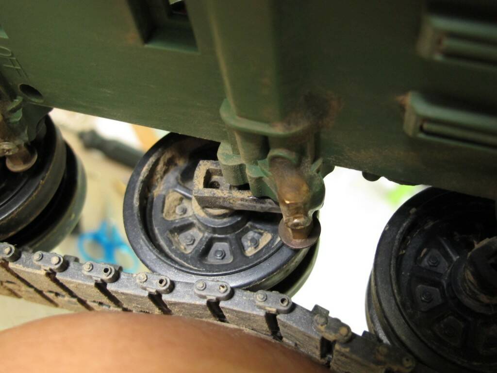

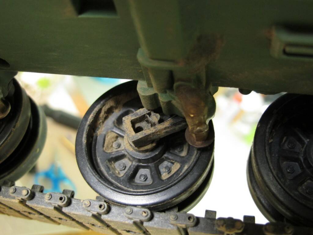

還有改懸吊..剪去阻擋 增加行程..

1.路輪全培林
2.改高速或低速馬達(那個對電變好?)
3.我覺的原本的懸吊也還不錯~請問您改這樣子的結構差很多嗎?看照片看不太明白呢?
另外請問一下我看照片中齒輪箱內的齒輪好像有一點髒?請問像這一跑完沙土後有必要說把齒輪拆下來清洗嗎?
還有那是塑料齒= =????那個跑野外不會壞嗎?不是聽說恆龍塑料的一下就掃齒了嗎?
