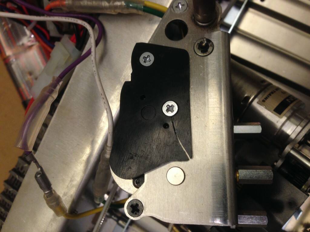

剛剛拆尚概跑看看
左轉推會有空轉聲音
可是看不清楚哪裡出問題
因為田宮的齒輪箱都是蓋住的~~~~
怎半
可是很奇怪 如果掃齒 應該是 前進也會有問題
坦克車左右轉是靠左右履帶的動作
所以如果往左有問題 直行應該也有問題
還有 原地左轉沒問題  直行左轉就會轉不過去
 樓主| 發表於 2013年9月29日 12:17 AM | 顯示全部樓層
不會是田公尺輪掛掉吧
我車重是有增加
發表於 2013年9月29日 12:19 AM | 顯示全部樓層
Gundamrx78 發表於 2013年9月29日 12:12 AM
剛剛拆尚概跑看看
左轉推會有空轉聲音
可是看不清楚哪裡出問題
應該不是掃齒,田宮原廠齒箱還算不錯...
你有改馬達及換馬達齒嗎?會不會馬達齒固定螺絲沒鎖好?
 樓主| 發表於 2013年9月29日 12:20 AM | 顯示全部樓層
eliminister 發表於 2013年9月29日 12:19 AM
我試著遙遙看馬達 不會動阿
我有跟 ba買減速馬達~~~
有車友在台北可以支援嗎
發表於 2013年9月29日 12:52 AM | 顯示全部樓層
有可能是齿轮孔铜套孔磨损了
向一个方向正好可以跑
向另一方向
铜套正好往旷的地方去
齿轮啮合不上,就不跑了
 樓主| 發表於 2013年9月29日 03:15 PM | 顯示全部樓層
qiushi 發表於 2013年9月29日 12:52 AM
有可能是齿轮孔铜套孔磨损了
向一个方向正好可以跑
向另一方向
找到問題點
黑色塑膠蓋裂開
騰空走的時候 齒輪順順的
可是一有壓力會把黑色蓋子撐開
蓋子的作用除了防塵 還有固定一個齒輪
所以裂開就會導致無法固定齒輪
一碰壓力就掃齒
難道逼我impact 嗎
對了 我之前跟BA 買減速馬達
減速馬達 有辦法套上 IMpact 齒輪箱嗎?
尺寸合嗎? 如果可以 減速馬達加上減速齒輪 會不會變超級龜速??
