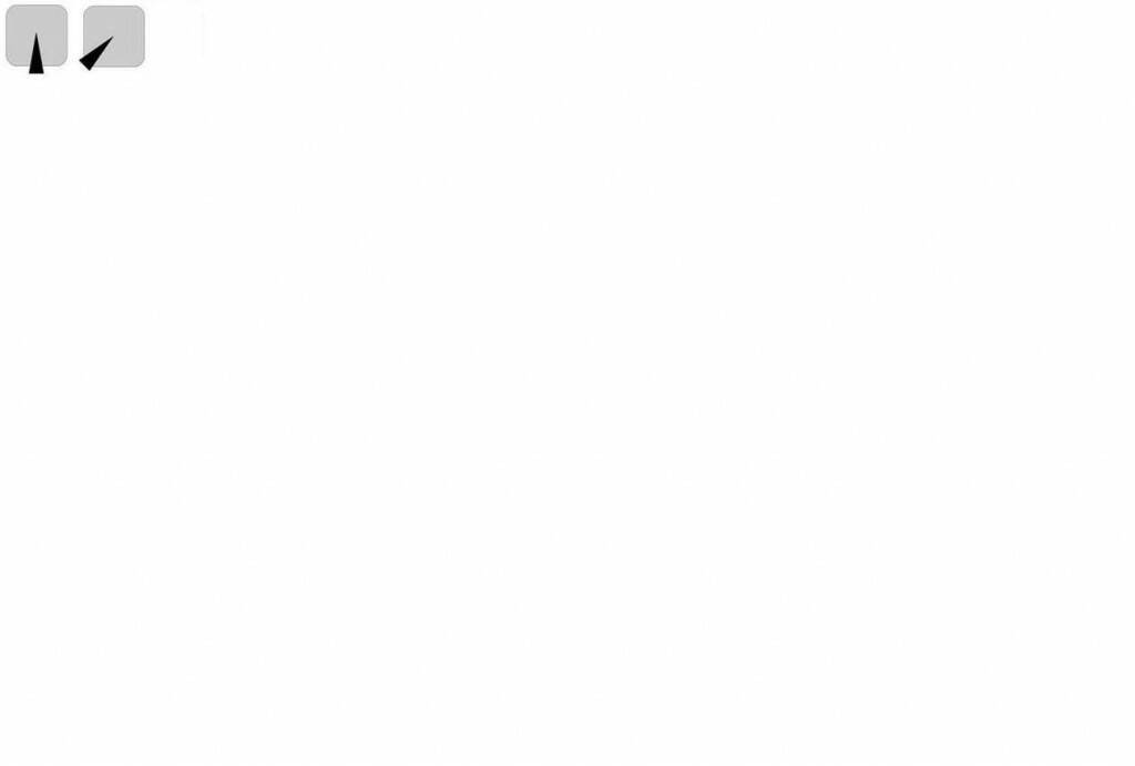

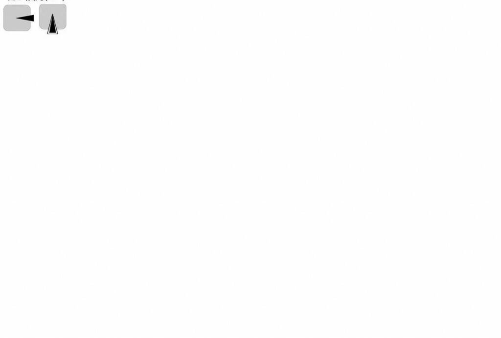

為什麼會這樣而且無法上鎖是那裡出問題

看了您在小弟 blog 上的留言, 小弟覺得您是不是沒有把美/日手搞清楚啊??
不然您的油門為何從左手跑到右手去了?

快點起飛吧!那個圖是日本手(油門在右手叫日本手),
解鎖是pitch(前後)跟 roll(左右)置中,油門最低,yaw(左右轉)打最右
鎖上是pitch(前後)跟 roll(左右)置中,油門最低,yaw(左右轉)打最左
