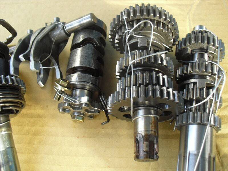

發表於 2013年9月29日 12:00 AM | 顯示全部樓層
unochen 發表於 2013年9月28日 11:26 PM
你學的工科和我不同
我若寫標準齒輪有滑動接觸一定被教授當掉
有滑動必定有摩擦,有摩擦一定耗損很快
可是正常使用過的齒輪(金屬齒)齒輪咬合處那像拋光過的亮面,如果沒摩擦又如果造成?
像這種泡在油裡用過的齒輪,齒尖會比沒用過的亮
 樓主| 發表於 2013年9月29日 12:02 AM | 顯示全部樓層
no1taxi598 發表於 2013年9月29日 12:00 AM
像這種泡在油裡用過的 ...
滾過不算有接觸嗎
連續點的壓力
發表於 2013年9月29日 01:11 PM | 顯示全部樓層
本帖最後由 no1taxi598 於 2013年9月29日 01:25 PM 編輯
unochen 發表於 2013年9月29日 12:02 AM
滾過不算有接觸嗎
連續點的壓力
傷腦筋,理論跟實際總是有差距,設計上是滾動實際上還是免不了留下滑動磨損的痕跡(下面這篇說擦動接觸)
http://www.chinfong.com.tw/newsletter/vol29/29-3.pdf
