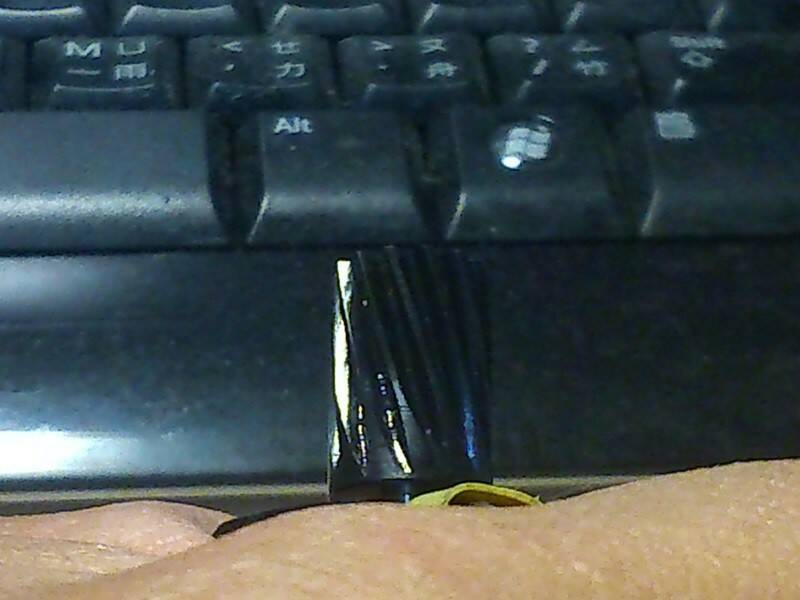

它的塑膠料真的很硬
用完刀片修除毛邊後還用銅刷刷過後還可以繼續用
不過小齒接觸面被啃完了得先去買才能在飛
為X3準備的糧食
沒有用很好但會吃的很飽

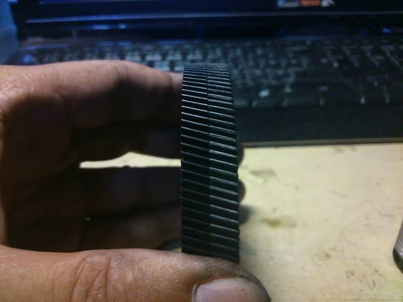

你看這次我的大齒盤也只有齒冠部分被磨掉一點點
齒形還是保持完整,(掃齒振動也沒將缺氧黏著單向套扯壞)
這是因為它的歐洲進口工程塑膠料太硬了
不像一般450用的塑料掃齒時會斷根或因為熱摩擦拉出毛邊
解決之道換鋼齒或是換掉大齒盤用的塑料

兩顆齒盤相比較
一個是全新的齒盤一個是啃掉兩顆馬達齒齒盤
真的是太硬了

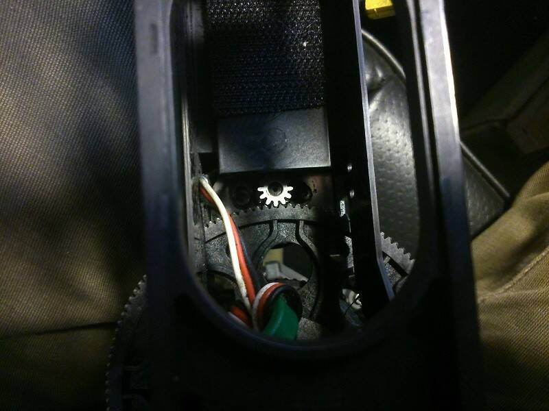

鋼齒到
