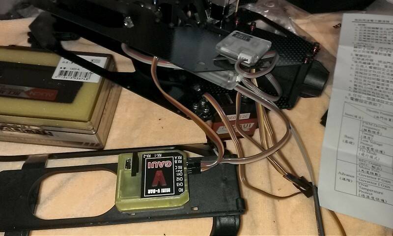

借版請問maxadsl大大有關vbar接藍芽問題
小弟是Gaui mini vbar升pro版
透過藍芽接hTC Desire
VBAR接藍芽耗電量增加...
1.如果是舵機快速打舵,瞬間電流量大,外接電容可解決
2.藍芽是持續耗電,大機子有外接鋰鐵供電應該沒事,本身450 6S,接上藍芽,不運轉,有外接電容,四顆舵機大行程快速打舵(打舵速度是很誇張,一般不會那樣快)就會瞬間斷電
VBAR官網最低工作電壓2V, 衛星好像是3.3V(需要再確定),我的BEC是5.5V/6A輸出
以上供您參考
發表於 2013年9月25日 03:08 PM 來自手機 | 顯示全部樓層
CrackerLi 發表於 2013年9月25日 01:12 PM
VBAR接藍芽耗電量增加...
2.藍芽是持續耗電,大機 ...
喔,這問題我倒沒注意過
本身沒外接BEC也沒備電供電
我再檢查檢查,感謝提點
發表於 2013年9月26日 10:03 PM | 顯示全部樓層
能不能順便救救小弟呢
照著帖子進行 JR XG14 XBUS跟 MINI VBAR連接 但是在設定的時候,不知道為啥一直沒法設定正確的舵機方向
我是日本手,請問第二項接收機的通道設定該怎麼設定呢?
畫面有6項  不知道該怎麼設定
螺旋總距           尾部
副翼                   電調/油門
升降舵               輔助/陀螺儀
雖然有照著遙控器上的猜測  但是輔助跟陀螺儀那一項  不知道要選哪幾號  我是用GEAR當陀螺感度,RUDD當開關 @@
