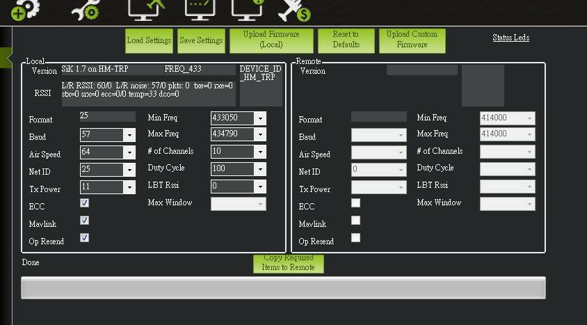

我現在卡在2端連接不上~
附上圖片!

請先按照這篇中文教學來安裝及設定,雙方是否連線可以觀察綠燈.
http://code.google.com/p/ardupilot-mega-tw/wiki/3DRadio

我的LED燈號是
地面端-綠色 LED 閃爍 - 搜尋另一個無線電
機上端-綠色 LED 常亮 - 與其他無線電建立鏈接
紅色 LED 閃爍 - 傳輸資料
2端不一樣,不知道如何更改

檢查...嘗試步驟:
1.機上端如果有裝MinimOSD,OSD的Tx腳不能接到APM的Rx腳,必須空著.
2.機上端的3DR只接電源就好(Rx/Tx暫時不接),兩邊重新開機看看綠燈反應.
3.如果還是一樣,那可能機上端的3DR設定跟地面端的3DR不一致,這個要用FTDI串口轉USB,把機上端的3DR想辦法接到電腦,並且用 http://vps.oborne.me/3drradioconfig.zip 來設置成兩邊參數一致了.
