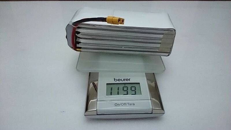

進角5已經是下限,不能再降了,建議提高到6,恆力多極電機進角必須稍高.
由此看來,大大的機子在效率上已經算不錯的了,要想由效率來榨出時間已經非常有限.
如果還要更多時間,假設也無法減重的情況,只能由電池下手.
大大的電池一顆760g,兩顆就1520g,可用容量我猜測是7500mAh~7800mAh(3.6V截止).
請看圖片(不多說),這個電池輕了320g,可用容量卻多了1000mAh以上,想必大大知道會產生什麼樣的差異性.
