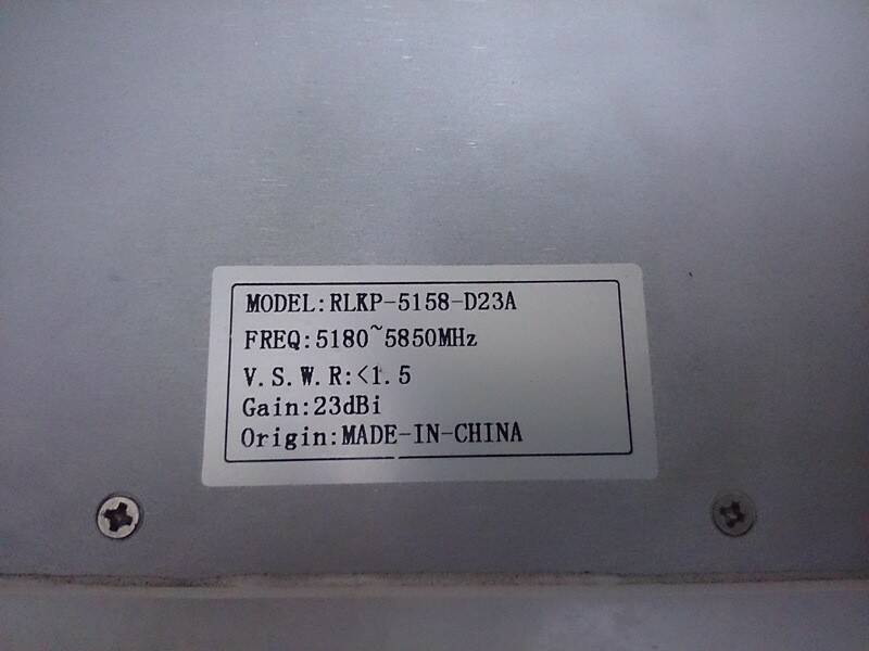

先按照前面幾位大大的建議來檢查,如果還是無法解決,就要懷疑圖傳發射,或是我之前的情形.
之前用23dB平板也過不了1KM,就算對很準影像也蠻差的,但用自己做的Helical卻可以,用迷你小平板也可以,看了平板標示才發現我用的頻率5905Mhz並不適當,若調到平板可以的頻率,其它天線卻變差了,我用的是雙路接收,當然希望兩組天線都在最佳狀況.
所以我重買Helical(接收)+三葉左旋(發射),請賣家按照指定頻率來做(綁某個頻率),現在都解決了.

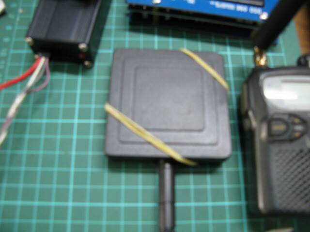

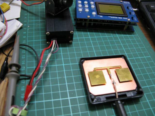

分享個人經驗....現在5.8G相關的產品都來自~掏寶~ 5.8G天線表面都說QC-OK還會列出相關數據~也不知真的有QC..!!?
俗稱:香菇頭的圓形極化天線原本要諧振在固定的頻率就不是那麼容易!還是要自己試出最佳頻道..如能在5.8G接收機引出RSSI輔佐找出最佳頻道非難事 能用kris000大 提出螺旋天線也是不錯方案~但要注意 左旋 & 右旋  的問題 ~掏寶~什麼物品都有賣家敢....賣 品質看不過去..只能自己小改..如廉價的平板天線竟用鋁箔隨便貼貼!!只好自己裁切一塊PCB銅箔~~~效果就有出來 ^^ 個人喜好在GHZ使用db值不高的ANT

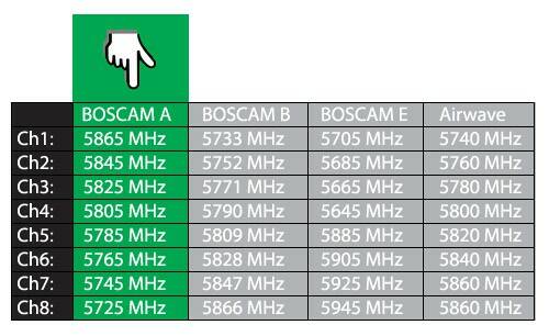

付上5.8G頻點 給各位飛友備查
5.8G頻點
5.8G頻點

喔喔..這個好..用PCB銅箔可以KO的話..那我的玩具CNC就可以派上用場了..可以大概介紹一下尺吋嗎?
