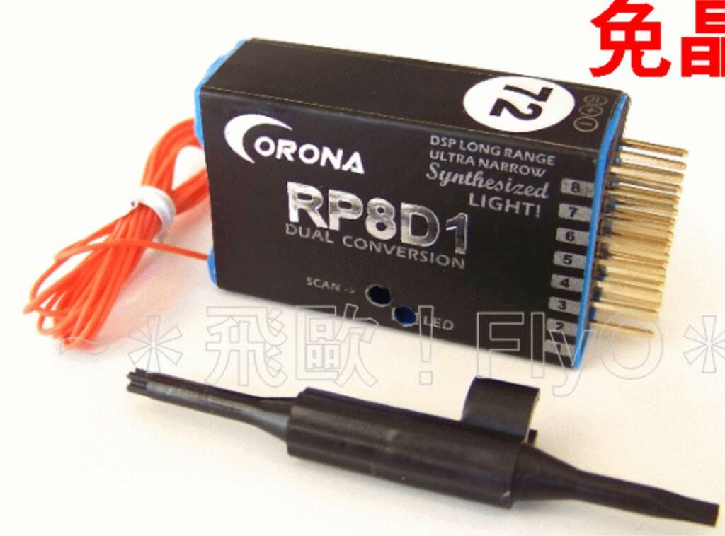

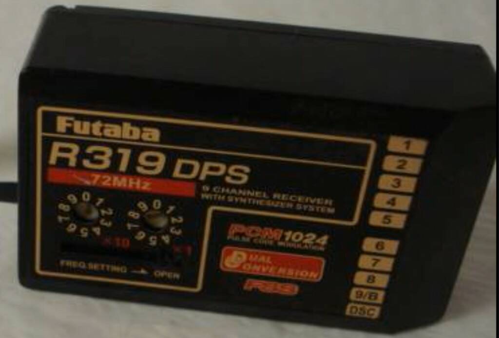

抱歉在這裡問個沒營養的問題,話說買了Phantom Vision後,一直想把這個原廠陽春遙控換掉,後來買了一台futaba 9CAP的遙控,因為賣家沒有付接收,所以這兩天一直找找有沒有適合的接收
我買的是72mhz的頻率,不買2.4G是因為P2V把2.4G拿來當wifi 圖傳,原廠5.4G 的控距離十分短,所以為了保留2.4G給wifi圖傳,特別選72mhz的控
問題來了,這是個有點年紀的產品,我找了R319DPS這個接收機,也看了副廠的Corona接收機,但是我想用PPM或S.bus來直接接上P2V 上的NAZA,避免用傳統的方式把每個舵都接上線,這個產品有點年紀了,我猜是不支持S.bus,但是應該支持PPM
我看dji的說明,PPM跟sbus都可以用一條線來接上飛控,但是...
我的問題是 若只用一條線接上飛控,是要怎麼接?

Futaba的接收我記得是沒有PPM輸出port的.
之前為了DIY 433中繼站就找過一次,最後沒辦法才用PPM Encoder輸出給433發射,副廠的我就不知道了!
如果有PPM輸出,只要把接收的PPM插到飛控的PPM輸入就好了,DJI我確定PPM是OK的,因為我就是用PPM.
