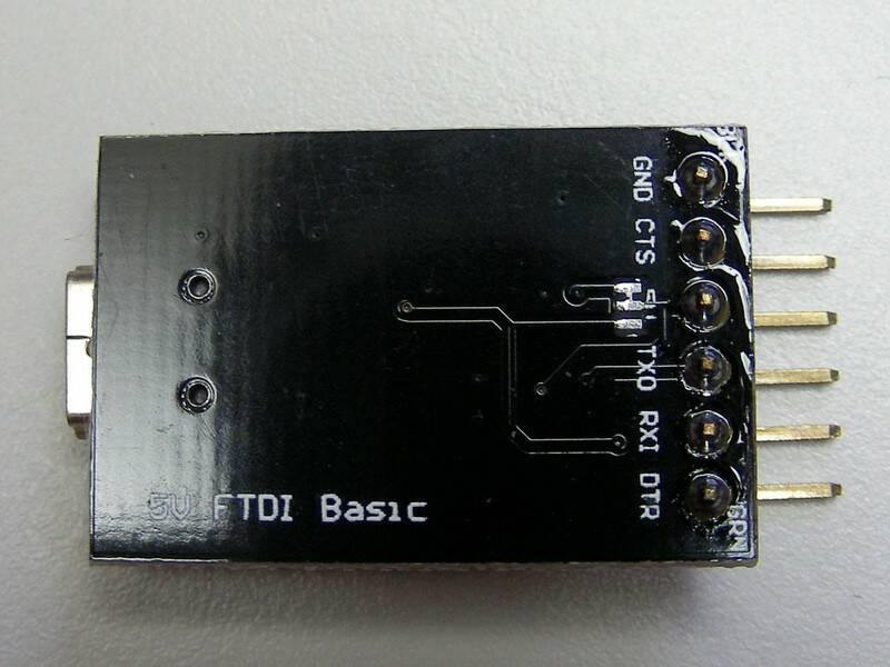

請問kris000大,FTDI轉接小板(買MWC小四軸附的)可以燒寫BLHeli嗎??如圖,謝謝。
發表於 2013年11月29日 09:12 PM | 顯示全部樓層
hanphy 發表於 2013年11月29日 09:27 AM
不行 這是輸出RS232的信號
最便宜的就是買arduino nano
對的,
這只是RS232轉USB而已,要刷電變要用ICSP,就是要有一台小型電腦當燒錄機,而Nano就是一台小電腦.
BLHELI會先上傳燒錄機的程式到Nano,這樣nano就變成一台燒錄機了.
我們再用BLHELI連線到燒錄機(Nano)把韌體燒到電變內.

明白了,感謝kris000,mosfet兩位大大解說,謝謝。
