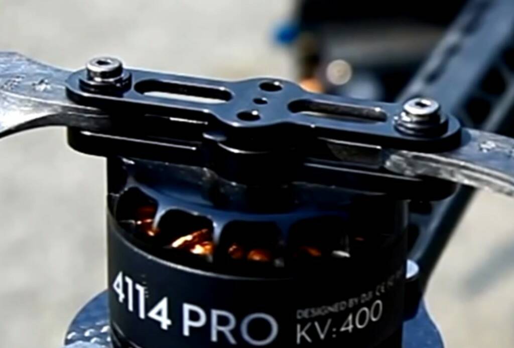

發表於 2013年11月28日 12:03 AM | 顯示全部樓層
本帖最後由 stishsun 於 2013年11月28日 12:05 AM 編輯
kris000 發表於 2013年11月27日 11:12 PM
那個六軸套件確實只有6個,我是被底下這張圖片誤導了...
以為兩側鎖到馬達上即可,其實附的6個只是槳蓋,EVO ...
不對吧!我看這個圖是這樣的,應該有上下兩個組件
如果真的不能用,掏來的話就退貨吧...損失點運費就算了
 樓主| 發表於 2013年11月28日 12:34 AM | 顯示全部樓層
stishsun 發表於 2013年11月28日 12:03 AM
如果真的不能用,掏來的話就退貨吧...損失點運費就算了 ...
我查過了,那個是"大疆DJI S800 EVO 1552 折疊槳升級套件",因為DJI 4114馬達的座就長得那樣子,所以只要上面的部份就可以了,因為這是給DJI S800 EVO用的.
明天來問問賣家,看拆開了還能不能退.

發表於 2013年11月28日 07:42 AM | 顯示全部樓層
kris000 發表於 2013年11月28日 12:34 AM
我查過了,那個是"大疆DJI S800 EVO 1552 折疊槳升級套件",因為DJI 4114馬達的座就長得那樣子,所以只要上 ...
不能退看能不能加買個馬達座吧!頭都洗下去了,總要試試看有沒有宣稱的效率提升10%,況且摺疊還挺方便的
不過我也以為是碳纖槳,那個花紋不就是碳纖花紋嗎?如果是個軟槳那真的騙很大
