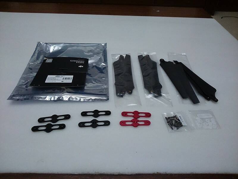

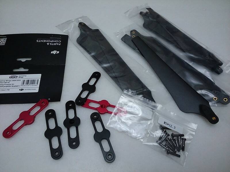

DJI 1552(六軸套裝組)倒是收到了,但是參不透要怎麼裝到馬達上
uki
  發表於 2014年7月25日 06:23 PM
發表於 2013年11月27日 06:07 PM | 顯示全部樓層
kris000 發表於 2013年11月27日 05:56 PM
不知怎麼固定?
