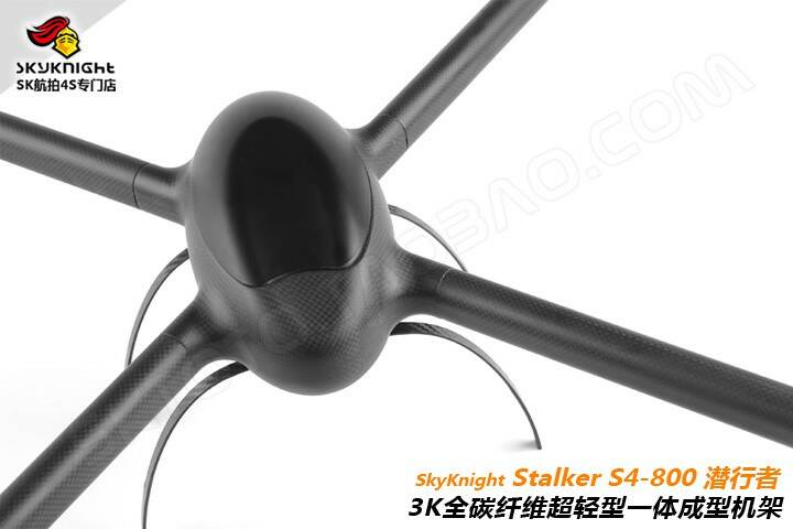

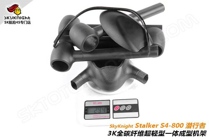

一體成型的重量可以壓到300g以下,而且是大X8(四軸八槳)800mm級的,如果650mm簡單結構的話,重量不到200g.
國外有些玩家自己開模做的效果都不錯,大陸也有人開模製造(如圖),只是少量生產非常的貴,一組空機架會破NT$20,000.
他們通常是拆成幾個模,再組裝成一台機子,馬達座有保護殼.
高頻震動是槳及馬達傳導而來,可以由源頭去解決,減震組我覺得是多餘的重量.

發表於 2013年11月26日 10:35 PM | 顯示全部樓層
kris000 發表於 2013年11月26日 09:54 PM
對,我就是看到這個一體機,所以想自己開模做一個,因為我念的是模具設計專業,設計一個一體機還是不難的,主要是要去找人開模有點困難。
使用17寸槳的話軸距在700應該足夠了,把可以省的重量都省去應該可以控制在200g左右。再集成無刷雲台就更加完美了!
最近都在設計機架,過幾天上圖給K大看看!
這個要怎麼掛雲檯?不過2萬也實在太貴了
K大您的4軸8槳 進行的如何?很想知道x8的效能如何
