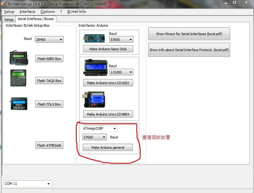

發表於 2013年11月24日 09:03 AM | 顯示全部樓層
了解!那我再買一個NANO好了,
因為轉了之後仍然一樣....
馬達線是我銲掉的,因為想直銲馬達線
果然還是不要貪小便宜~
省了60還要再花320
發表於 2013年11月24日 09:55 AM | 顯示全部樓層
mic0101 發表於 2013年11月24日 09:03 AM
了解!那我再買一個NANO好了,
因為轉了之後仍然一樣....
馬達線是我銲掉的,因為想直銲馬達線
您好
我之前也是卡關 在那裡
您試試看  選這個
1
1
發表於 2013年11月24日 11:27 AM | 顯示全部樓層
twwcom 發表於 2013年11月24日 09:55 AM
您好
我之前也是卡關 在那裡
您試試看  選這個
剛剛試了一下,仍然不能!
已經訂了一個新的NANO,收到後再來試試看!
