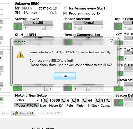

發表於 2013年11月23日 06:58 PM | 顯示全部樓層
今天換了台電腦還一樣.....
已確認有通電,真是太奇怪了!
 樓主| 發表於 2013年11月23日 09:42 PM | 顯示全部樓層
mic0101 發表於 2013年11月23日 06:58 PM
今天換了台電腦還一樣.....
已確認有通電,真是太奇怪了!
仔細看了大大的Nano並不是官方的電路圖,猜測是某人DIY了一批Nano,目的是為了相容(或配合)某個套件而生產的.
官方Nano電路圖如下:
http://site.gravitech.us/Arduino/NANO30/Arduino_Nano3_0.pdf
可以發現ICSP的引腳1是在右上(當USB朝下時),也就是引腳1是白線.
而大大的Nano引腳1在左下,如果相片中的標示是正確的,那只要將那三條線整把抓起來旋轉180度(讓白線在1的位置)即可.
但由於電路板零件排列及零件數量也不同,是否有其它地方不一樣,這就不得而知...我只能說風險自負了
建議搜尋產品時若發現價格異常低(或異常高)的都應該先去除,除非對電路很熟可以自己比對電路找出正確引腳.
另外,
那個電變的馬達線是大大自己焊掉的嗎? 還是買來就沒有焊?
