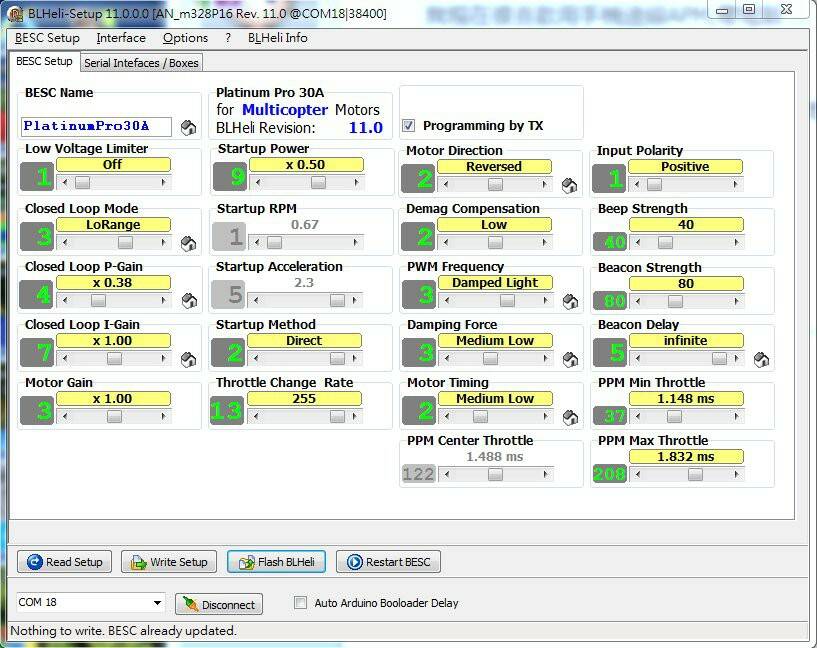

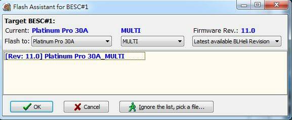

mic0101 發表於 2013年11月22日 09:57 PM
我在製做Nano時改用另外一個檔案,還是失敗
製作時改成38400還是失敗~
K大您那裏還有V10的版本嗎?還是我改 ...
V10.4我刪掉了,現在V11可以燒V11及V10.4兩個版本(如圖二),所以10.4的config就沒用囉!
V11我試過了,可以燒的,而且read/write及飛行都正常.
Interface內的Baud一定要選38400BPS,而製作Nano燒寫器那個下拉要選57600BPS,如果選錯不能用,所以不是版本問題,應該是某個簡單地方出錯,我還猜不到而已!
是按[Flash BLHeli]沒錯吧? 不是按connect喔!

發表於 2013年11月22日 11:18 PM | 顯示全部樓層
已經確認BPS正確
那接下來就不知到哪裡有問題了,還是之前那個視窗
請問BEC要接上嗎?還是電源接上即可?
那請問是先按連接,在按Read嗎?
發表於 2013年11月22日 11:49 PM | 顯示全部樓層
mic0101 發表於 2013年11月22日 11:18 PM
已經確認BPS正確
請問BEC要接上嗎?還是電源接上即可?
換台電腦試試看吧
 樓主| 發表於 2013年11月22日 11:49 PM | 顯示全部樓層
已經確認BPS正確
請問BEC要接上嗎?還是電源接上即可?
BEC?? OPTO沒有BEC吧!
只要把電變接上3S~6S的電池讓電變有電,然後按[Flash BLHeli]把V11的固件燒到電變內.
接下來就可以按Connect,然後設定參數,再按write儲存.
以後就可以按Read讀取出參數,這樣而已.
