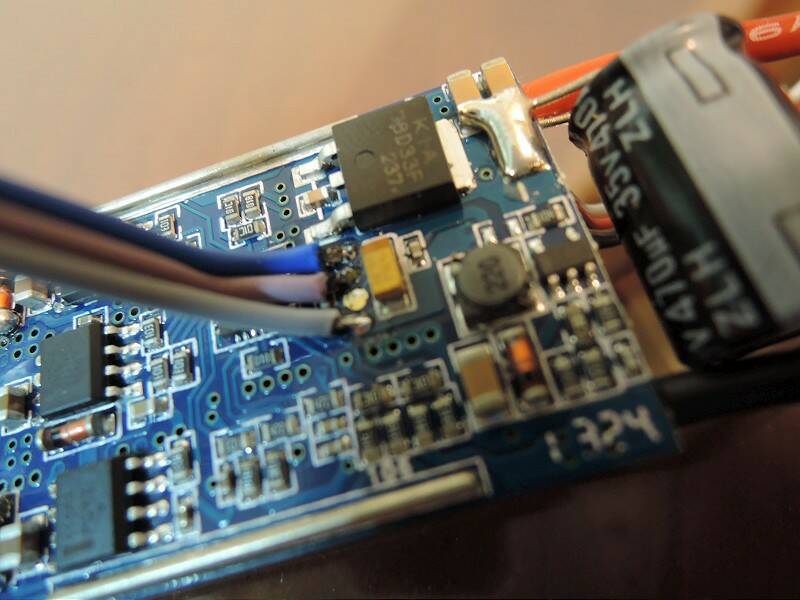

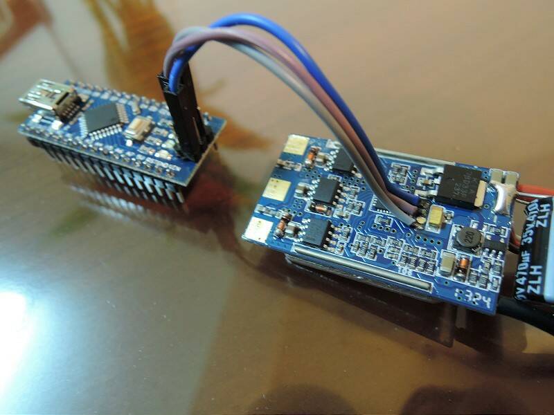

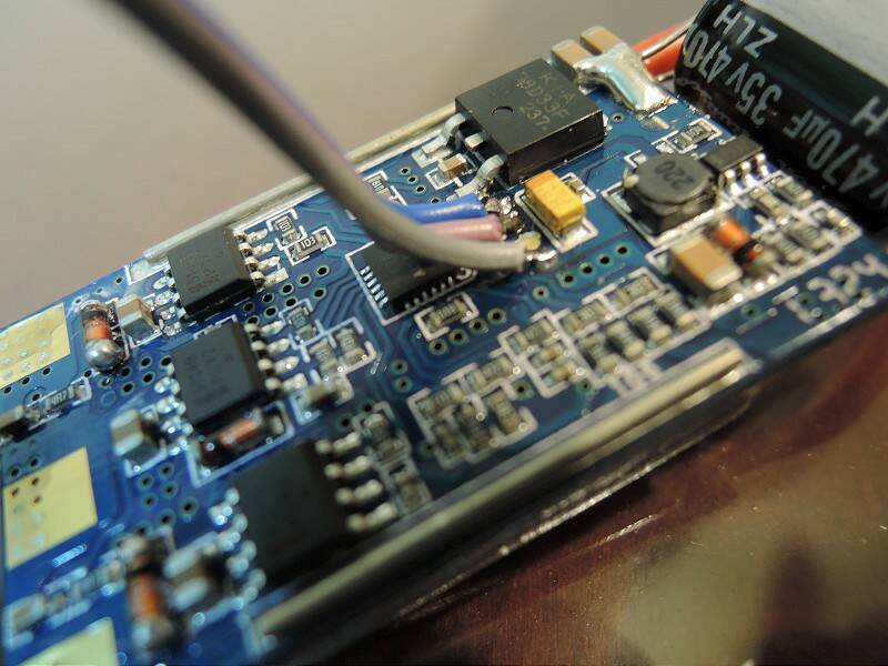

發表於 2013年11月22日 07:56 PM | 顯示全部樓層
今天又銲了另一顆,並把電源.BEC接上
還是不行,放上圖片3Q!

 樓主| 發表於 2013年11月22日 09:34 PM | 顯示全部樓層
mic0101 發表於 2013年11月22日 07:56 PM
今天又銲了另一顆,並把電源.BEC接上
還是不行,放上圖片3Q!
接線是對的,如果電變有通電應該ok的才對.
確定製作Nano的時候是選 Arduino_Nano__16_PB3PB4v110.hex 這一個檔案嗎?
如果是這個,試著改用 Arduino_Nano__16_MULTI8v110.hex 看看.
另外,V11這個版本選單(Interfce)內的baud是38400,而下拉的baud是57600,會不會兩邊不一致的關係,試著兩邊選38400或57600BPS.

發表於 2013年11月22日 09:44 PM 來自手機 | 顯示全部樓層
今天又銲了另一顆,並把電源.BEC接上
還是不行,放上圖片3Q!
本帖最後由 hccpda 於 2013年11月14日 10:43 PM 編輯
kris000 發表於 2013年11月14日 06:19 PM [viewimg]
那三條線最好如mosfet大大說的,照著他Po的圖用焊的.
線越細越好焊,點一下即可.
這是我上次過到的問題,請參考。
刷Blheli的問題終於搞定了,問題出在點選 [Make Arduino Nano Stick]製做燒寫器時,有兩個檔案:
(1)Arduino_Nano__16_MULTI8v105.hex
(2)Arduino_Nano__16_PB3PB4v105.hex
我一直選(1)因為檔名有MULTI的字樣,但是按Flash Blheli時都沒跑出選項,後來改選(2)竟然成功了.
發表於 2013年11月22日 09:57 PM | 顯示全部樓層
我在製做Nano時改用另外一個檔案,還是失敗
製作時改成38400還是失敗~
K大您那裏還有V10的版本嗎?還是我改用V10看看
