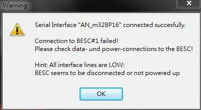

發表於 2013年11月21日 07:03 PM | 顯示全部樓層
可以選端口了^^
但是出現這個畫面,
請問該如何解決呢?

 樓主| 發表於 2013年11月21日 10:25 PM | 顯示全部樓層
mic0101 發表於 2013年11月21日 07:03 PM
可以選端口了^^
但是出現這個畫面,
請問該如何解決呢?
電變沒接好,或電變沒通電,要不然就是那三條線接錯了.
可以拍個特寫相片(要有那4個焊盤),這樣有很多已經刷成功的大大比較好發現問題.
