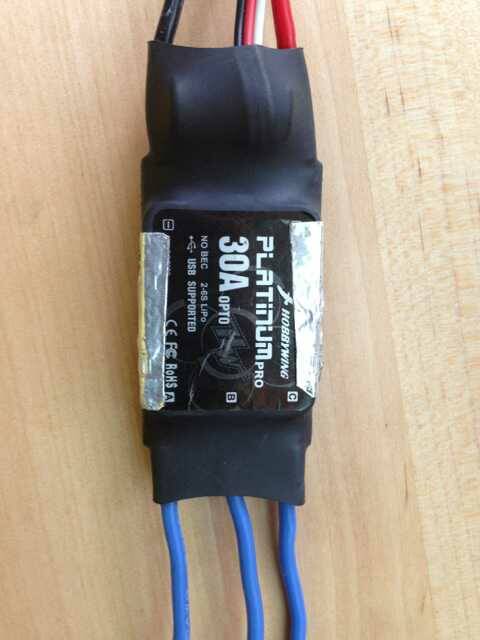

hccpda 發表於 2013年11月14日 02:24 AM
我是使用杜邦線公頭當探針的方式,我試了很多次還是搞不定,我按flash blheli 的時候我看Nano的燈號有閃 ...
電變型號及電變的焊盤(那4個焊點)的相片啦!
要看看那3條線是不是有對應正確的型號.

發表於 2013年11月14日 09:31 AM 來自手機 | 顯示全部樓層
kris000 發表於 2013年11月14日 02:49 AM
要看看那3條線是不是有對應正確的型號.
K大Sorry,
我的電變是好贏鉑金30a 照片如下:
uki

發表於 2013年11月14日 10:15 AM | 顯示全部樓層
盡量用焊的 不要用頂的
你的變電圖點
