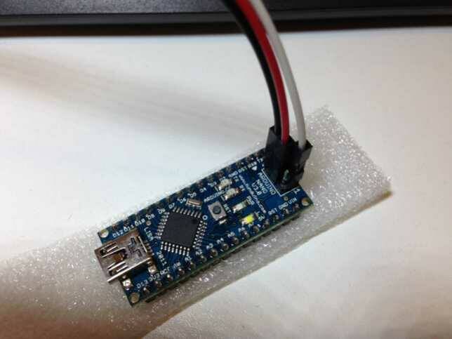

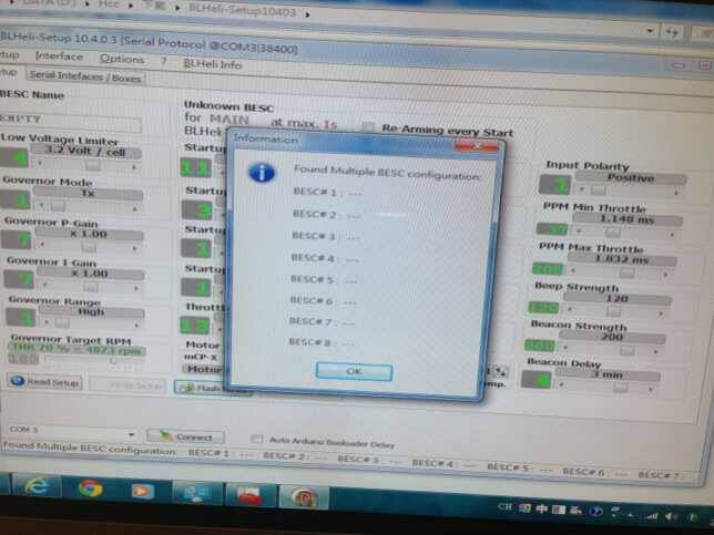

發表於 2013年11月14日 01:19 AM | 顯示全部樓層
本帖最後由 hccpda 於 2013年11月14日 01:54 AM 編輯
kris000 發表於 2013年11月7日 11:25 PM
--- BLHELI 簡易說明 ---
請問K大,
刷Blheli win7系統能執行嗎?我一切都就緒後按Flash Blheli 彈出式窗後不會顯示資訊,試了好幾次都是空白,不知問題出在哪兒?
我下載的是BLHeli-Setup 10.4.0.3 版本,不知是否也有其他刷過的飛友也遇到過這種問題? 謝謝!
 樓主| 發表於 2013年11月14日 01:27 AM | 顯示全部樓層
hccpda 發表於 2013年11月14日 01:19 AM
請問K大,
刷Blheli win7系統能執行嗎?我一切都就緒後按Flash Blheli 彈出式窗後不會顯示資訊,試了好幾次 ...
可以呀!我就是用WIN7.
如果連到Nano沒問題(製做燒寫器是OK的),那就跟OS還是USB無關了.
嘗試把電變重新上電再試,如果仍然無法成功.
最有可能是電變的那三條(白紅黑)接錯了,或接觸不良.
如果實在搞不定,可以傳電變的接線相片上來,比較好抓問題.
uki
  發表於 2014年7月25日 06:08 PM
發表於 2013年11月14日 02:24 AM 來自手機 | 顯示全部樓層
kris000 發表於 2013年11月14日 01:27 AM
可以呀!我就是用WIN7.
我是使用杜邦線公頭當探針的方式,我試了很多次還是搞不定,我按flash blheli 的時候我看Nano的燈號有閃一下。請K大幫我隔空把脈。謝謝!
