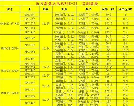

K大請教您,我的馬達是4822 KV490 它可配4S也可配6S電池,不知您會建議怎麼搭配槳:
4s時搭配什麼尺寸槳?
6s時搭配什麼尺寸槳?
感謝您。

4822應該是恆力電機吧
若要長航程,就用17寸大槳+6s 若要靈活抗風可以選小獎,你可以參考看一下這個電機的性能表來決定要搭配什麼電池與槳
