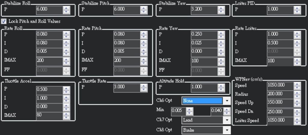

發表於 2016年5月15日 05:08 PM | 顯示全部樓層
因為今天總算把變電的閉環+煞車以及機子的PID一起調校完
成(對於在下來說),所以這邊就補上這部份的心得給需要的
人參考:
1.電變:在下是刷最新版BLHeli v14.5,而其中的設定如下:
雖然這是新的SiLabs系電變設定參數,但在下也測試過
之前Atmel系同廠牌電變(ZTW Spider 30A v3)同樣參數
效果一樣電變也不會燒掉XD
閉環+煞車開啟後最顯著的改變是消耗電流,原本可能
6~12A這樣跳來跳去的曲線,變成9~10A很穩定的曲線
,這應該就是會比較省電的主因.
不過在下這樣的設定其實有一點點超調(因為機子會有
一點點啾啾啾固定頻率的聲音),但因為BLHeli設定的
閉環P&I值1之後就是0.75(太小)之前是1.5(超調會抖)
,所以只能選1來用,等有空在下研究一下source
code看能不能自己改個版本來用;;;
2.PID: 因為開了閉環+煞車所以PID也得跟著大調整,
但因為有K大提供的起始數據所以毫無難度就完成了:
可以看到這參數設定幾乎和K大給的起始值沒有多大
差距了,當然就算幾乎都一樣但機子的穩定性是不
可能像K大之前那些影片那樣好就是了,不過對在下
來說已經是感動到落淚的程度:p
最後不知道是不是在下的錯覺,開啟閉環+煞車後的
機子在風小的時候(3級風以下)穩定性比沒開好,但
若是風大(5級風)的時候反而比沒開穩定性差(機子容
易掉高度再升回去),當然也不排除在下某些東西還
是沒調整好這原因就是;;;
PS:電變設定右下的PPM那邊因為在下使用的設備是
980~195Xms才那樣設定,請自行調整不要跟著設.
