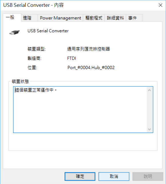

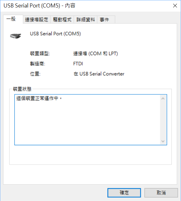

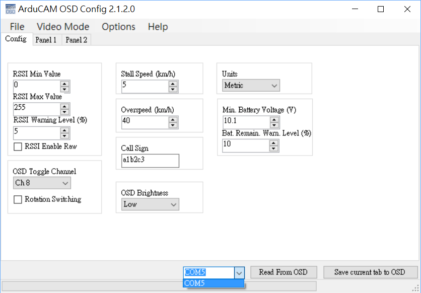

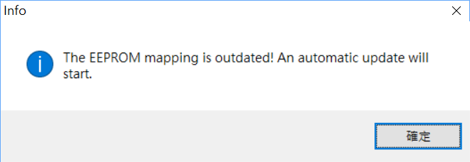

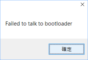

MiniOSD問題請教:
K大您好, 我的電腦升級為Win10之後, OSD軟體無法讀出及修改資料, 會出現Failed to talk to bootloader如後圖所示.可否請教可能是那裡出問題?

如果升級前沒問題,而升級win10之後才不能讀,試著移除驅動再重新安裝官方最新的(win10 32/64Bit)
http://www.ftdichip.com/FTDrivers.htm
如果之前就不行或沒試過,可能是OSD的bootloader有問題,要用USBASP重刷bootloader.
或是DTR沒接/TX&RX反了之類問題.
感謝K大撥空回覆!我的狀況是升級前在Win7沒問題,而升級為win10之後才不能讀,我去抓您建議最新的Driver試試,再次感謝!  詳情 回復 發表於 2016年2月18日 12:35 AM
